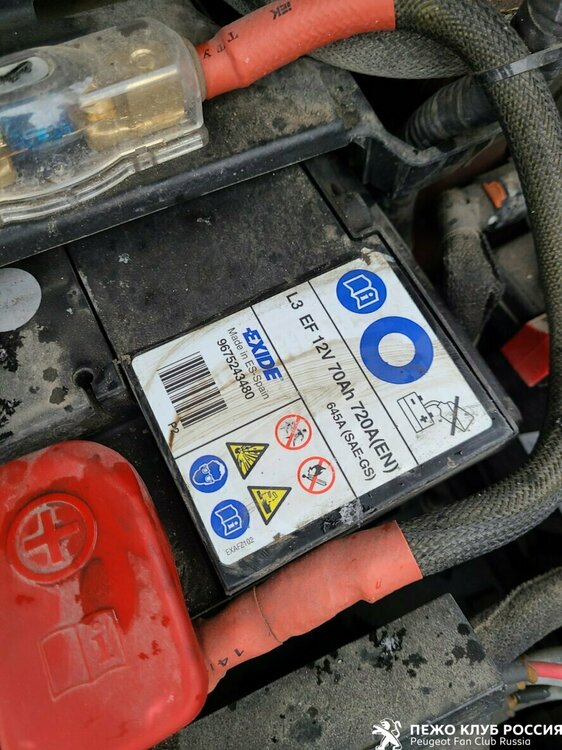

Дилер измерял, говорит ток утечки минимален. Ну и думаю утечка бы тогда проявляла себя не только в сильные морозы. Стоит у  меня exide el700 - 720)
20 минут назад, Alexey515 сказал:
Стоп. Как Эксайд? Их с завода не ставят.
штатные Варта, Фуллмен или иногда Фиамм

Родной АКБ на фото, а Варты ставили в самом начале (2017г.)

еще как ставят
у меня родной Exide
11 часов назад, AFrol сказал:
еще как ставят
у меня родной Exide

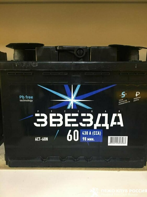

И славные парни из разных российских городов этим пользуются. На этикетке аккумулятора с фактической ёмкостью, скажем, 45Ah, пишут 60Ah. Но это не со зла, а от желания сделать продукт доступным для народонаселения. Потому что аккумулятор, на котором написано 45Ah, по цене 45Ah не купит никто, а вот тот же аккумулятор, но на котором написано 60Ah, по цене 45Ah покупают очень и очень многие.
Например, вот такой:
Подобные штуки очень популярны у широкой публики.
На самом деле в нем чуть меньше 40Ah.
