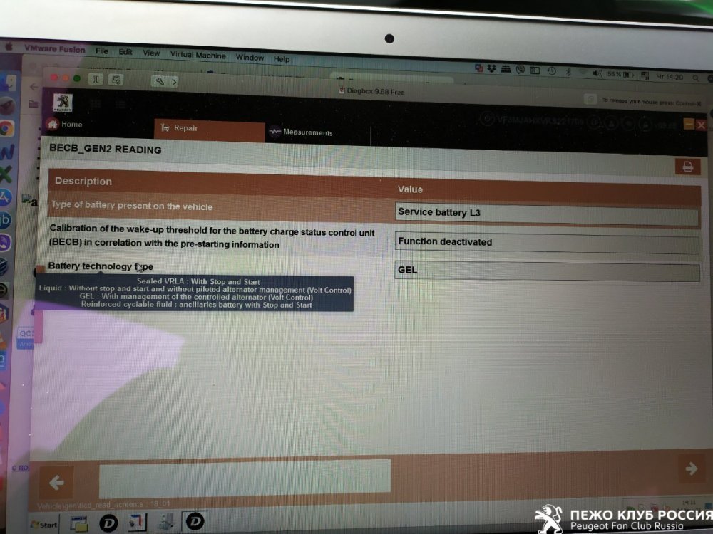

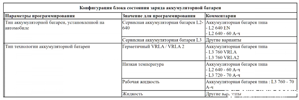

Nekto-pushkin Опубликовано: 27 апреля 2021 Поделиться Опубликовано: 27 апреля 2021 Ковыряясь во внезапно ожившем сервисбоксе обнаружил, что EFB батарея должна телекодироваться как низкая температура Ссылка на комментарий Поделиться на других сайтах Больше способов поделиться...
vovz99 Опубликовано: 27 апреля 2021 Поделиться Опубликовано: 27 апреля 2021 Nekto-pushkin насколько помню, у нас в настройках типа АКБ нет ""низкая температура" или это в другом месте? Ссылка на комментарий Поделиться на других сайтах Больше способов поделиться...
Nekto-pushkin Опубликовано: 27 апреля 2021 Поделиться Опубликовано: 27 апреля 2021 24 минуты назад, vovz99 сказал: Nekto-pushkin насколько помню, у нас в настройках типа АКБ нет ""низкая температура" или это в другом месте? К сожалению не обладаю лексией. Просто шатался по сервисбоксу, нашел такую табличку возможно стоит сменить язык на русский, может в локализации что то будет иначе Ссылка на комментарий Поделиться на других сайтах Больше способов поделиться...
MiKat Опубликовано: 27 апреля 2021 Поделиться Опубликовано: 27 апреля 2021 Если проводить аналогию в очередности указанных типов АКБ в SB и DB, то вторая строка "низкой температуры" попадает на вторую же строку "жидкости", что в общем то наверно логично, но, к сожалению, не так "настроено" с завода. Ссылка на комментарий Поделиться на других сайтах Больше способов поделиться...
