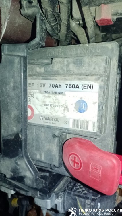

у нас планку , которая скрывала бы пробки, поднять невозможно? Пробок нет? АКБ необслуживаемый ?
4 часа назад, igorkzn сказал:
судя по конструкции планка общая на все банки, и без разрушения не получится ее снять
т.е. можно попробовать снять, но потом придется думать как это все нормально герметизировать

8 часов назад, igorkzn сказал:
АКБ считается необслуживаемым, но у большинства эта общая крышка снимается аккуратно и потом так же надевается, по конкртному АКБ не скажу, можно по модели поискать. на наклейке есть картинка "не доливать", что говорит о необслуживаемости, но, повтоорюсь, это не совсем так ))

10 часов назад, chizhik_pyzhik сказал:
MiKat
она не герметична )) там в любом случае есть каналы для вентиляции и отвода газов...ну чтоб АКБ "дышал".
про вентиляция - понятно
А то, что крышку снять можно - это теория или практика ?
Стоит пробовать самому...и на излом...точно снимется и потом встанет без доп. герметизации (по-родному) ?
А то снять-то сниму, а надеть - фиг оденешь по-нормальному ?
Кто-нибудь смог снять и поставить крышку, чтобы плотность померить ?
