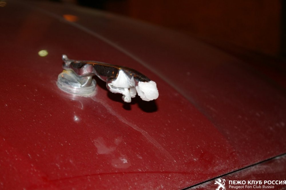

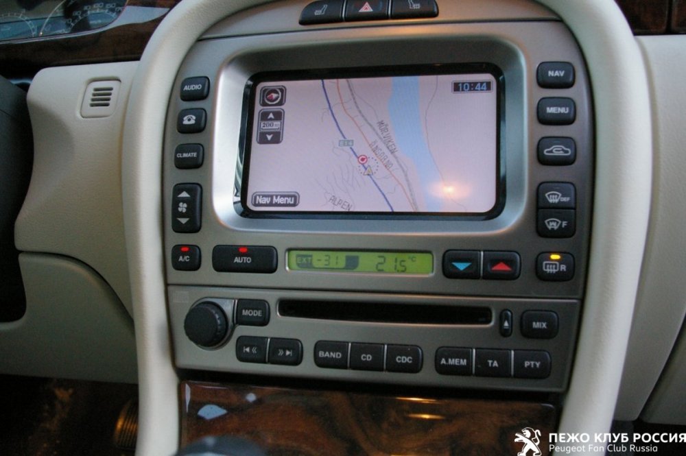

bandr Опубликовано: 12 января 2021 Поделиться Опубликовано: 12 января 2021 26 минут назад, Grizzly сказал: До -29*С заводится нормально, ниже - не знаю, а я знаю Смотришь за окно и видишь надеваешь чонть потеплее и идешь к авто. Ключ - спираль - стартер - вуаля! или как там у бриттов Хияр ит ыз Затаразтел, климат включил, телевизер зажег, стой - грей, а то ухи отморозишь. ЗЫ Без вебаст и автозапусков был трахтур... и ничо, на догревателе спасались как-то Правда нос-таки отморозили тогда, но без последствий 0 Цитата Ссылка на комментарий Поделиться на других сайтах Больше способов поделиться...

Grizzly Опубликовано: 12 января 2021 Поделиться Опубликовано: 12 января 2021 5 минут назад, bandr сказал: Правда нос-таки отморозили тогда, но без последствий Ты имеешь в виду нос иксджея?)) 0 Цитата Ссылка на комментарий Поделиться на других сайтах Больше способов поделиться...
bandr Опубликовано: 12 января 2021 Поделиться Опубликовано: 12 января 2021 Только что, Grizzly сказал: Ты имеешь в виду нос иксджея?)) его бедного:) 0 Цитата Ссылка на комментарий Поделиться на других сайтах Больше способов поделиться...
