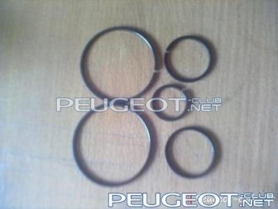

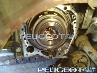

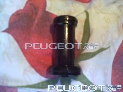

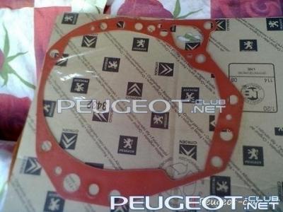

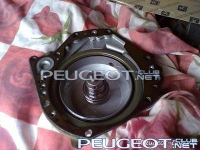

Привет, была такая проблема с акпп АЛ4, по трассе всё нормально, стоит потолкаться по пробкам тут-то и начинаются сильные удары, проявляются так, стоишь в пробке, трогаешься, нужно что бы обязательно переключилась с первой на вторую, останавливаешся, хочешь тронуться, нажимаешь плавно на газ, а машина не едет, если будет горка, то начинает катиться на зад, хотя рычаг на драйве, прибавляешь газу и происходит сильный удар, буд то вьехали в попку. На зимнем режиме и на холодную этого не было. К чему я это рассказываю, РЕШИЛ ПРОБЛЕМУ!!!!! заменой пяти колец, которые стоят под задней крышкой, геморройно правда ставить обратно, но можно. Забыл про поршень, там стоит 2 колечка. В итоге 3 кольца на крышке и 2 кольца на поршне.

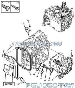

Какую роль играют эти кольца там? точно поможет интересно?
