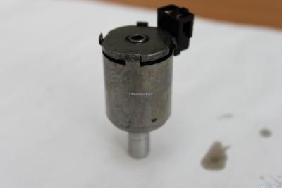

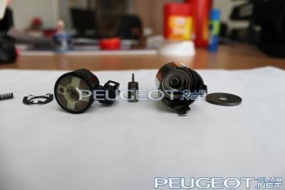

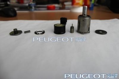

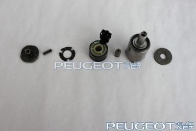

Люблю я по разбирать разные вещи, вот и до гидроклапана руки дошли biggrin.gif
Теперь внимание вопрос: ЗА ЧТО ТУТ ПЛАТИТЬ 2 850 рублей? wacko.gif

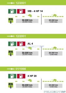

И последнее, вопреки приведенной здесь информации, АЛ4 не разрабатывалась как необслуживаемая. Так же как и 4НР20, в которую то же льется элтэшка. Регламент по обслуживанию этих коробок есть в сервисбоксе и предусматривает регулярное обслуживание раз в 20-30 ткм, в зависимости от условий. Отменен он был для АЛ4, к примеру, только для авто после 2002 года выпуска. Вот и думайте... к этому ли элтэха ЛонгЛайф, или нет...

про регламент обслуживания...
его как раз сейчас нет... а до 2002года:

P.S. откуда картинка не знаю, но еще раз перепроверю...
