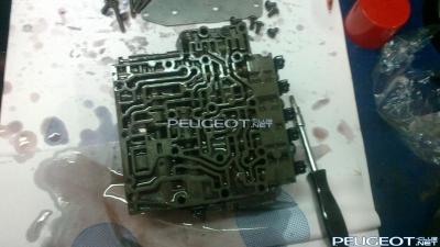

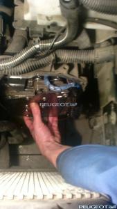

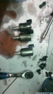

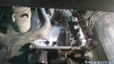

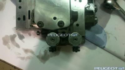

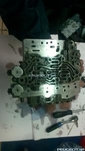

Сегодня поменял клапана, на всё про всё ушло 3 часа.Впринципе всё снялось достаточно хорошо и быстро.....
Когда устанавливали всё на место... проблемно было установить планку (пружину) фиксации передач на место. Когда закручивали её на место она сдвигалась..... пришлось повозиться минут 15.
после установки, выставления уровня масла.... Машина передвигалась.... ))) это уже хорошо...
Когда ехал домой (порядка 40 км) потестил коробку.... ((( к сожалению пробуксовки остались. Завтра буду смотреть давление... на оснавании этого будем думать далше.
