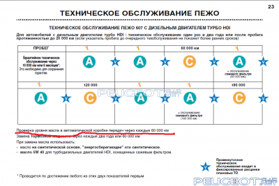

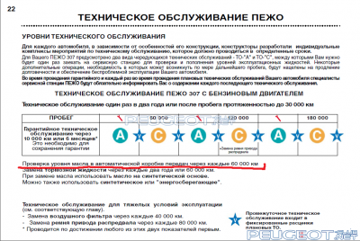

По поводу рекомендаций по смене масла в AL4 и 4HP20.
Открываем руководство, и видим:
AL4 - КОНТРОЛЬ уровня каждые 60 тыс.
4HP20 - то же самое.
Так что не надо мне расказывать сказки, про рекомендации. РАНЬШЕ Пежо-Ситроен не считала нужным менять масло...

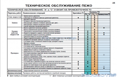

И как следствие в регламенте проведения замены масла в акпп нет.
На этом этот вопрос считаю закрытым. По поводу масла, для непонятливых, разжую попозже.

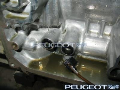

Подскажите кто-нибудь артикул прокладки крышки гидроблока, что-то найти не могу. Тут ездил за город и на большой скорости словил Gearbox faulty, остановился заглушил двигатель, завел его по новой, а передачи не переключаются, так и ехал на 1-ой, ладно уже почти доехал до места назначения. После того как машина постояла примерно 1 час, коробка стала работать в обычном режиме без ошибок. Потом когда возился с бачком омывайки обнаружил, что вся защита картера в масле - течет прокладка гидроблока! Мне когда гидроклапана меняли поставили старую прокладку, вот она и не выдержала видимо.
Цитата из чата: icechieff-" IGOSON, не думаю что у тебя крышка... скорее уж круглые сальники между гидроблоком и коробом... "
Денис, имеешь ввиду вот эти сальники?
ага

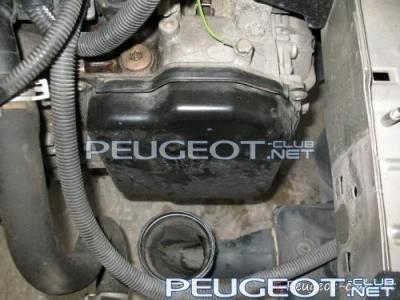

Чё-то смотрел-смотрел стартовый пост, так и не разобрался что туда вставляется в эти отверстия с сальниками wall.gif И если это они не держат, то от куда масло на защите картера? Там же вся эта тряхонекрофия закрыта вот этой крышкой:
вчера смотрел давление на прогретой коробке после пробок, давление 2,6 вместо 3 и температура порядка 110 С. Если дело в клапанах, то нужно поменять их.... (по идеи клапана меняли 20 т.км назад) Главное что бы замена помогла.Или можно винт давления подкрутить?
Изменено пользователем kluz83
х.з. подлезь, протри крышку и посмотри будет ли капать...
