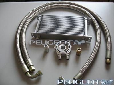

Варианты решения

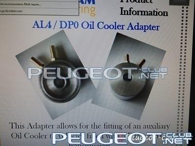

1 Сделать именно масляный выносной радиатор. при помощи адаптера
Прикрепленный файл  peugeot-club.net - universal_oil_cooler_kits(2).jpg   66,36К   Количество загрузок: 299
2Поменять на коробке теплообменник с большим количеством сот.
3сделать отдельную систему охлаждения со своим термостатом, и расширительным бачком, насосом.
Создал тему... а оказывается похожая уже есть http://peugeot-club....rum/topic/2169/только там всё таки никаких инструкций нет. (от чего что взять и куда прикрутить)

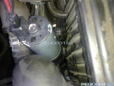

Вот что получилось

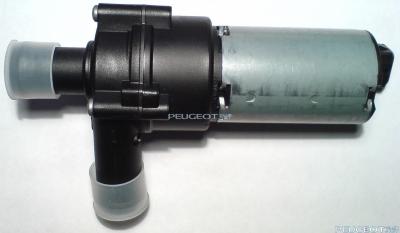

Берём насос фирмы BOSCH ( номер 0 392 020 024 ) стоит порядка 1200 -1300 руб.
Прикрепленный файл  peugeot-club.net - 10.jpg   29,19К   Количество загрузок: 152

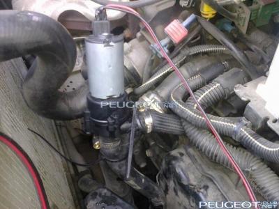

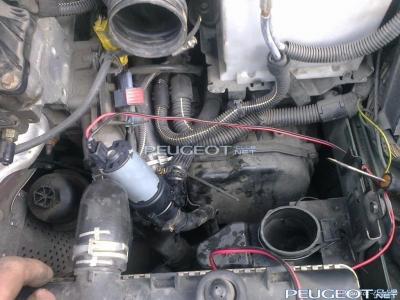

Ставим в разрыв шлангу идущему из радиатора в коробку
Прикрепленный файл  peugeot-club.net - 1.jpg   164,6К   Количество загрузок: 184
Прикрепленный файл  peugeot-club.net - 3.jpg   105,7К   Количество загрузок: 175
Прикрепленный файл  peugeot-club.net - 2.jpg   185,63К   Количество загрузок: 197
Доехал до работы, температура в коробке была 85С. (пробуксовки почти пропали, даже после стояния в пробке)
теперь нужно поставить реле, сделать автоматическое включение помпы при заводке двигателя, и поставить термостат.

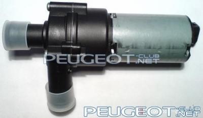

По поводу помпы,выбор пал на насос фирмы BOSCH ( номер 0 392 020 024 ) думаю он должен подойти.
Прикрепленный файл  peugeot-club.net - pompa.jpg   202,69К   Количество загрузок: 86
Поставлю пока насос, а чуть позже попробую поменять теплообменник.

Фото выложил в начале.... Реле включение помпы подключил в блоке предов на провод на котором появляется питание при заведенном двигателе. Фото реле выложу позже.
сильно шумит?

сильно шумит?
Вообще не слышно. Даже на выключенном двигателе не понятно работает она или нет, пока не прислушаешься или не потрогаешь.

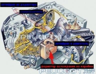

  • ГородТюмень
А можно уточнить - это получается насос берет масло из сливной пробки КПП и перегоняет в заливную?
#15
kluz83
kluz83
  • 129 сообщений
7
  • ИмяВладимир
  • ПодробнееПродан. сейчас рено )))
Нет. (масло мы вообще не трогаем)
Коробка охлаждается антифризом из общей системы охлаждения.
Устанавливая насос, мы увеличиваем количиство антифриза проходимого через радиатор на коробке , соответственно увеличиваем теплоотдачу....

  • ГородТюмень
Прикрепленный файл  peugeot-club.net - radiatior korobki.jpg   76,01К   Количество загрузок: 1022
Понятно, но сдается мне, что теплообменнику коробки повышенное давление может не понравитьсяИзображение
Ничего не будет... давление от насоса не большое, просто больше антифриза будет проходить через теплообменник. В системе давление и так большое когда машина полностью прогрета....

Здравствуйте уважаемые форумчане, кто видел такой адаптер в продаже?
#19
kluz83
kluz83
  • 129 сообщений
7
  • ИмяВладимир
Так же как и ты видел только на фото. В продаже нигде не нашел.
