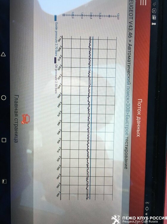

Не подскажет кто?
давление на хх на N бара пульсирует от 2.35 до 2.50 при заданном 2.7
если смотреть в дата стриме при нагрузках, то факт. давление с заданным давлением идут практически одной линией
Требуется ли в таком случае регулировка ? image.thumb.jpg.f4f07c67e8d9a4c9ae10f252593c8995.jpg

Регулировка чего?
На D смотрите давление.

Вы задаёте такой вопрос ради того чтобы задать вопрос? Регулировать давления масла я имею ввиду. Из шапки темы, вроде, должно быть понятно.
И все таки вопрос к понимающим суть людям: критично ли что давление проваливается до 2.35 ?
6 часов назад, nickxfive сказал:
Вам написал,что нужно делать,а не ходить вокруг да около...
