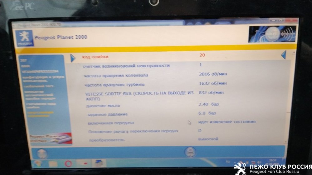

Ошибок нет, но коробка в аварии. Программа новая, клапана совместимые с Borg Warner. На R треск несколько секунд, на D не прекращается. Давление такое должно быть?

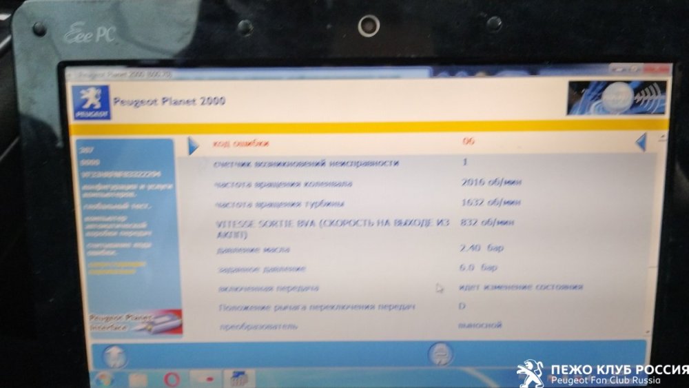

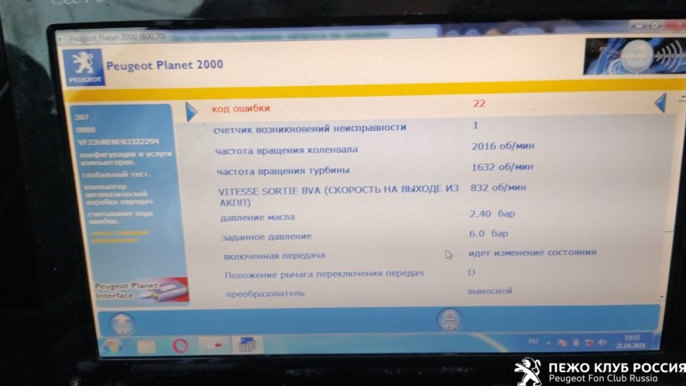

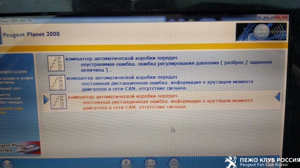

Программу обновлял через PP2000. Когда делаешь тест по компьютерам, по акпп пишет наличие неисправностей, а заходишь чтобы сбросить ошибки пишет ошибок нет. Какая-то фигня

нажмите удалить ошибки или создайте сами любую и удалите.
Это есть баг программы диагностики либо искать прибор-программу с более старой прошивкой.

Нажимаю удалить и программа начинает тупить. Помогает только перезагрузка компа. Сильно, не пинайте, я с акпп на Вы, можете подсказать какую ошибку сделать) фишку с датчика скорости снять прокатит?

да можно

Ошибок нет со снятой фишкой. После одел - ошибок нет. Акпп все равно в аварии. Прогрел, акпп 86*, PP2000 пишет: на хх на P и N давление 2,3 а на R-3,3 и D-2,9бар. Отсюда делаю вывод, что после промывки гидроблока давление упало на хх поэтому и коробка в аварийном режиме. Отрегулировать можно закрутив клапан VRP на один оборот тем самым поднять давление на 0,3 бар. После аварийный режим должен пропасть?! Че скажете?

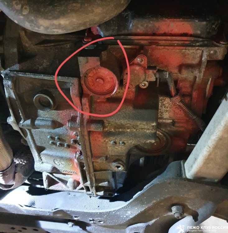

Друже, появились у меня масляные пятна в районе крышки сервопоршня F3(тот, который рядом с датчиком давления масла). Сервис по ситроенам очень хочет снять всю коробку — мол "если снять крышку, то тормозная лента и все пружинки выпадают вниз и мы её обратно не собираем". Посмотрев схемы и несколько видео по сборке/разборке al4 не вижу проблем снять крышку заменить уплотнение и поставить сервопоршень и крышку обратно. Вы похоже единственный на весь рунет кто снимал сервопоршень. Я правильно понимаю, что снимали на установленной на авто коробке и потом все собрали обратно? Масло много вытекло? Собралось все обратно без проблем?

Снимается и ставится.
