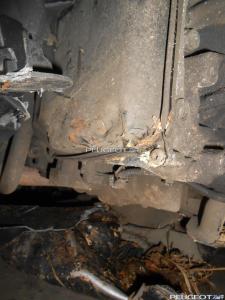

Здравствуйте.
Подскажите пожалуйста, как думаете, повредились клапана или нет?
Просто не знаю, на сколько они близко к стенке крышки и на сколько чувствительны...
П,С, Извините, написал в другую тему, сразу её не заметил, это сообщение можно удалить!
Изменено пользователем Oleg_vr6
@Oleg_vr6, вскрытие покажет скорее всего что клапана не пострадали а вот по ГБ удар пришелся......смотря куда попало на работе сразу скажется если что не так.
