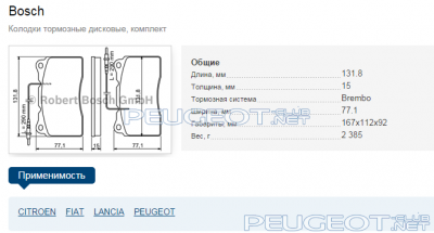

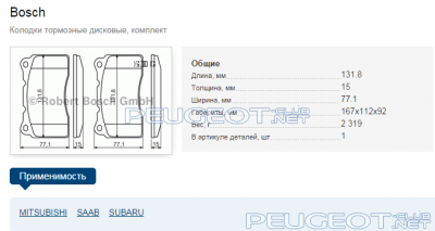

qwerty Опубликовано: 20 ноября 2014 Поделиться Опубликовано: 20 ноября 2014 (изменено) Методом ковыряния просторов интернета выяснил ,что наши колодки почти одинаковы с колодками от LANCER EVO различия только в отсутствии проводов датчика на лансеровских и в присутствии так называемого скрипуна на колодке Изменено 22 ноября 2014 пользователем qwerty 1 Ссылка на комментарий Поделиться на других сайтах Больше способов поделиться...
Chopen Опубликовано: 24 ноября 2014 Поделиться Опубликовано: 24 ноября 2014 (изменено) Подскажи по артикулам для лансера.Эти пластины отдельно можно приобрести? У мня и оригиал заскрипел. Изменено 24 ноября 2014 пользователем Chopen Ссылка на комментарий Поделиться на других сайтах Больше способов поделиться...
Chopen Опубликовано: 24 декабря 2014 Поделиться Опубликовано: 24 декабря 2014 Пластины приобрёл на магазине.Номер по каталогу MR 475618.Установлю, отпишусь о результате Ссылка на комментарий Поделиться на других сайтах Больше способов поделиться...
Chopen Опубликовано: 1 апреля 2015 Поделиться Опубликовано: 1 апреля 2015 Установил пластины. Колодки только оригинал разумеется. Эксперименты с производителями закончил.Писк пропал за редкими исключениями.Посмотрю что будет в жару летом. Ссылка на комментарий Поделиться на других сайтах Больше способов поделиться...
