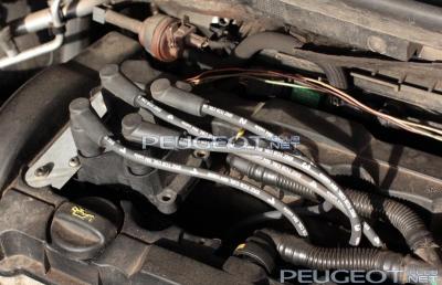

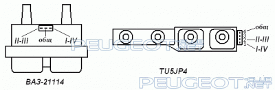

При наличии мозгов и прямых рук, можно воткнуть катушку от инжекторного ТАЗа - дешево и сердито...
[attachment=15793:IMG_1685.jpg]
Собственно так и сделал для диагностики. А то оригинал ждать неделю, да и дорого для проверки методом тыка. Где-то месяц отъездил, пока поменял)

Заказал-молодца! Раскажешь потом как воздушный фильтр на месте катушки работает :laugh2: :laugh2: .
А по свечкам-Еквием,NGK,вроде так ,кто-то и Денсо пользует.
ахахахахахахахахаххахахахахахахаххаах!!! истерика! и вправду это фильтр воздушный!!! ахахахаххаха

Снял катушку прозвонил
1-4 0.6 Ом
2-4 2.3 Ом
Через 15 минут перемерил
1-4 0.6 Ом
2-4 0.6 Ом
Вот такая ляпота, на горячую сопротивление не в норме, на холодную все нормализуется
