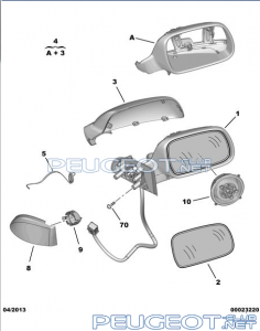

Вопрос такого характера: в каком зеркале стоит датчик внешней температуры и по какой причине прочерки на бортовике где должен казать температуру? что могло случиться с этим датчиком? или о5 же контакт хреновый где то? Можно ли его проверить мультиметром? какое сопротивление должно быть при стыковке щупов к его разъему?
Ссылка на сообщение
Датчик расположен в правом (пассажирском) зеркале заднего вида, прочерки обусловлены нарушением целостности цепи датчика (окислы в разъемах, обрыв провода, разрушение самого датчика и т.п.), проверить тестером можно,при изменении температуры должно изменяться и сопротивление датчика. График зависимости не подскажу, т.к. у меня SEDRE пока сдох...
Ссылка на сообщение
не расскажешь как зеркало снять и разобрать? как я понимаю он там внутри в корпусе!
Ссылка на сообщение
Как-то так:

спасибо! распечатал! Завтра если силы будут после работы и клиентов на диагностику не будет то займусь.

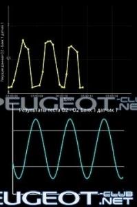

Давление топлива должно быть 3,5 бар,а вот верхняя лямбда должна шевелится,а не стоять 0,1В.
Ссылка на сообщение
согласен . колебаться от 0,1 до 0,7 (может быть и выше до 0,8) и иметь вид синусоиды хотя бы такой как вверху
