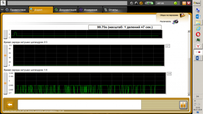

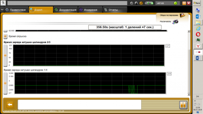

Добрый день. есть Авто Peugeot 307
во вложении насторожили показания Времени заряда катушек. 1\4 скачет между 2,7 и 2,9 . по мере прогревания скачки прекратились. Но при перегазовке снова меняется время зарядки. Я посоветовал Хозяину менять катушку. Я думаю, что имеет место витковое замыкание причем при прогреве оно уменьшается а при перегазовке снова пробивает. Есть у кого наблюдения за этими параметрами на исправном Авто?
А хозяина вообще беспокот что?Или это только ваши наблюдения?
На моем авто 2 л. подобные изменения и скачки присутствуют много лет без всяких последствий и побочных эффектов.
Нет. Машина завелась. Ему больше ни чего не надо. он очень торопится.... Была предыстория: не мог завести, сам поменял свечи, столкоча завел, поездил и следующий раз не может завестись.
Эти ошибки я ему сбросил. Машина завелась. Самое грустное, что причина первого отказа не очевидна. Ошибки больше не появляются. Изучая показания данных сканера заметил только эту вышеописанную  аномалию.
Изменено пользователем НиколаичАсбест
На незапуск эти параметры точно не влияют.

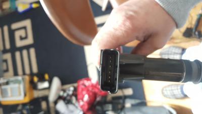

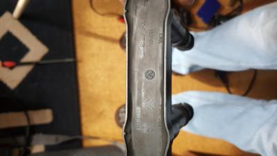

Добрый день, нужна помощь, катушка с 6 - мя пинами, как замерять? какие на 1-4, 2-3? Заранее благодарю.
Peugeot 307 2005, 1.4 бензин ET3J4attachicon.gif20181212_121824.jpgattachicon.gif20181212_121745.jpgattachicon.gif20181212_121812.jpg
Проблема в чем?

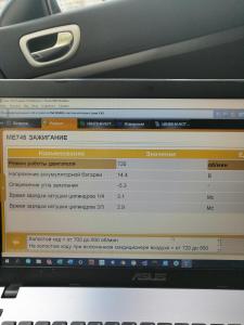

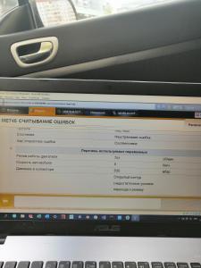

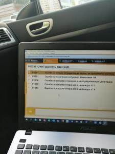

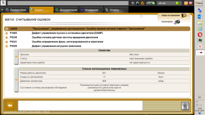

Здравствуйте! Подскажите столкнулся с проблемой троит двигатель хаотичной периодичностью и вылетает ошибка чек. При переключение на d скорость, обороты начинают плавать с 700-1200 об /мин, трестись машина. Диагностика сканером показывает следующее ошибки прикрепьяю к сообщению . Так понимаю катушка под замену?
Изменено пользователем Pavel92.08
да она самая просится
Подскажите стоит покупать катушку FrancecarFCR220702, или только оригинал?
С завода оригинал шел SAGEM
Сейчас Valeo
Из бюджетного: Mobiletron CE-67 и ERA 880085
