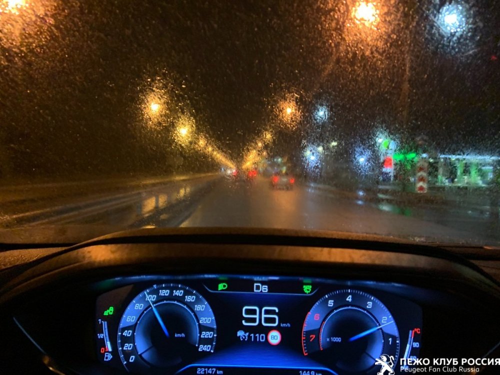

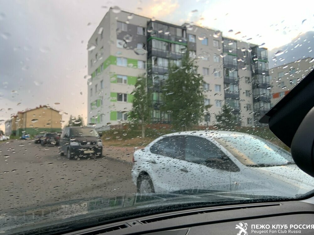

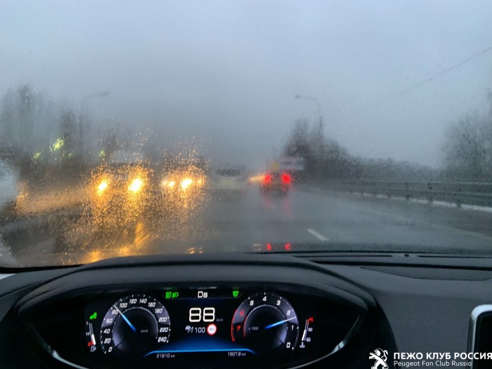

Spacejunk Опубликовано: 4 декабря 2020 Поделиться Опубликовано: 4 декабря 2020 (изменено) Разбираясь с крышей заикнулся о том, что меня не устраивает работа датчика дождя - он то нормально работает, то плохо, слишком поздно, когда ничего уже не разобрать. Даже фото/видео сделал в светлое/тёмное время. Пошли с мастером ставить эксперимент - завёл машину, включил автоматический режим дворников, они взмахнули, мастер стал брызгать - не срабатывают. Говорит - вы не включили датчик. Полез сам, выключил-включил, поливает - ничего не происходит. Говорит - машина не в движении, поэтому режим не включился. Я поехал, дворники через некоторое время сработали. Остановился, не заглушая машину - дворники стали срабатывать при малейших каплях. Говорит - вот, всё из-за движения, машина запомнила, что она ехала, теперь будет срабатывать как надо. А если заглушить и всё заново повторить - опять не будет срабатывать, пока не поедет. Заглушили, завели, включили автоматический режим - дворники сработали сразу. Говорит - машина должна остыть ?♂️Оставьте машину на 10 минут, опять не будет срабатывать. Пошёл ждать, чуть ли не через час пришлось гнать его обратно к машине - после старта датчик опять не срабатывал, только через несколько метров после начала движения. Говорит, что после того, как вся электроника уснёт для срабатывания датчика дождя машина должна начать двигаться, но по мне это гонево. А во время движения датчик дождя, якобы, поздно срабатывает, потому что из-за аэродинамики верхняя часть лобовухи чистая. Но я уверен, что тоже гонево, это не грузовик. Вопрос - у всех датчик дождя так говёно работает? На фото состояние лобовухи за пару секунд до срабатывания дворников. Имхо, не нормально, особенно в ночное время. Изменено 4 декабря 2020 пользователем Spacejunk Ссылка на комментарий Поделиться на других сайтах Больше способов поделиться...
Grizzly Опубликовано: 4 декабря 2020 Поделиться Опубликовано: 4 декабря 2020 16 минут назад, Spacejunk сказал: Вопрос - у всех датчик дождя так говёно работает? Судя по фото - нет, у меня до такого треша не доходит. Хотя... стоит ещё раз проверить, может быть просто не обращал внимания... Ссылка на комментарий Поделиться на других сайтах Больше способов поделиться...
Alex_G Опубликовано: 5 декабря 2020 Поделиться Опубликовано: 5 декабря 2020 Да у всех они говено работают. У меня тоже - то молотит без продыху когда не надо, то такой треш как на фото. Ссылка на комментарий Поделиться на других сайтах Больше способов поделиться...
lokorel Опубликовано: 5 декабря 2020 Поделиться Опубликовано: 5 декабря 2020 Да, работает он очень плохо, сравниваю с Opel Astra, там датчик работал идеально Ссылка на комментарий Поделиться на других сайтах Больше способов поделиться...

Spacejunk Опубликовано: 26 июля 2021 Автор Поделиться Опубликовано: 26 июля 2021 В общем, пежо признал у меня проблему с датчиком, датчик поменяли, а проблема осталась ?♂️ Вот пример не самого худшего состояния лобовухи, когда хуже, ночью вообще опасно водить. Хз что делать, более геморройной машины я не встречал. Ссылка на комментарий Поделиться на других сайтах Больше способов поделиться...
Alex_G Опубликовано: 26 июля 2021 Поделиться Опубликовано: 26 июля 2021 Да это не бракованный датчик, просто он такой. Сам замечал, что либо как на фотке сверху, либо машет по сухому как дурной Ссылка на комментарий Поделиться на других сайтах Больше способов поделиться...
