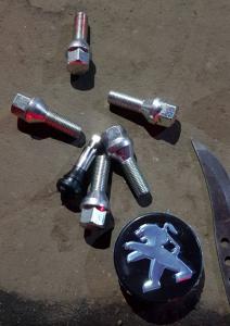

Виталий Д Опубликовано: 3 мая 2019 Поделиться Опубликовано: 3 мая 2019 Пришли мне дисули) завтра буду ставить)https://www.drive2.ru/l/529998140766421212/Вопрос один... кто подскажет, на фото правильные болты, которые нам подходят? Или же это конусы и надо покупать другие? 0 Цитата Ссылка на комментарий Поделиться на других сайтах Больше способов поделиться...
Grizzly Опубликовано: 3 мая 2019 Поделиться Опубликовано: 3 мая 2019 Пришли мне дисули) завтра буду ставить)https://www.drive2.ru/l/529998140766421212/Вопрос один... кто подскажет, на фото правильные болты, которые нам подходят? Или же это конусы и надо покупать другие?ea31c800-435d-40ed-a441-ab61f23460d2.jpegВопрос кривовато поставлен. На фото болты "под конус". Они идут в комплекте с репликой, и прекрасно к ней подходят. Но не подходят к оригинальным ЭлЭй'ям. Так что при переобувке зима/лето ты будешь менять колёса вместе с болтами. Колёса большие, не потеряются. Болты - маленькие, не про..би! 0 Цитата Ссылка на комментарий Поделиться на других сайтах Больше способов поделиться...
VSH3008 Опубликовано: 3 мая 2019 Поделиться Опубликовано: 3 мая 2019 Помнится, давно уже купил я похожую реплику на 508-й и тоже всё было чинно и красиво. Всё было в коробках и с болтами, болты к дискам подходили идеально и углы конусов совпадали. Только вот одна бяда была, диаметр резьбовой части был больше, чем у штатных болтиков и понял я это уже в момент монтажа((((. Видимо, что-то китайские мастера попутали и пришлось срочно искать нужные болты в магазе 0 Цитата Ссылка на комментарий Поделиться на других сайтах Больше способов поделиться...
Grizzly Опубликовано: 3 мая 2019 Поделиться Опубликовано: 3 мая 2019 Помнится, давно уже купил я похожую реплику на 508-й и тоже всё было чинно и красиво. Всё было в коробках и с болтами, болты к дискам подходили идеально и углы конусов совпадали. Только вот одна бяда была, диаметр резьбовой части был больше, чем у штатных болтиков и понял я это уже в момент монтажа((((. Видимо, что-то китайские мастера попутали и пришлось срочно искать нужные болты в магазеВиталийд хитрый, он на мне проверил (а я на Игоре из Казани) 0 Цитата Ссылка на комментарий Поделиться на других сайтах Больше способов поделиться...

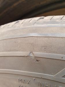

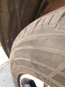

Nekto-pushkin Опубликовано: 25 июня 2020 Поделиться Опубликовано: 25 июня 2020 Коллеги, началась у меня неприятность, бить в руль в районе 100-110кмч, не сильно, но ощутимоНачал я решать вопрос, балансировать колеса и все такое. В итоге нашел что то похожее на грыжку на одном колесе Вопрос такой, можно ли с такой кататься, понаблюдать, поставил ее назад Что то 9.5к за новый баллон жаба придушивает конечно отдавать. Шиномонтажник сказал фигня, можно ездить, но вот ездить то не ему 0 Цитата Ссылка на комментарий Поделиться на других сайтах Больше способов поделиться...
AFrol Опубликовано: 25 июня 2020 Поделиться Опубликовано: 25 июня 2020 Коллеги, началась у меня неприятность, бить в руль в районе 100-110кмч, не сильно, но ощутимо Начал я решать вопрос, балансировать колеса и все такое. В итоге нашел что то похожее на грыжку на одном колесе 20200625_160906.jpg20200625_160913.jpg Вопрос такой, можно ли с такой кататься, понаблюдать, поставил ее назад Что то 9.5к за новый баллон жаба придушивает конечно отдавать. Шиномонтажник сказал фигня, можно ездить, но вот ездить то не ему Обидно страшноПоставить на заднюю ось и ездить 0 Цитата Ссылка на комментарий Поделиться на других сайтах Больше способов поделиться...
Grizzly Опубликовано: 25 июня 2020 Поделиться Опубликовано: 25 июня 2020 Что то 9.5к за новый баллон жаба придушивает конечно отдавать. Шиномонтажник сказал фигня, можно ездить, но вот ездить то не емуНу, судя по износу - покупать пришлось бы два колеса...В целом - согласен с Афро, задняя ось решает. 0 Цитата Ссылка на комментарий Поделиться на других сайтах Больше способов поделиться...
AFrol Опубликовано: 25 июня 2020 Поделиться Опубликовано: 25 июня 2020 Ну, судя по износу - покупать пришлось бы два колеса...Это да, обиднее в два раза А какой пробег? 0 Цитата Ссылка на комментарий Поделиться на других сайтах Больше способов поделиться...
Nekto-pushkin Опубликовано: 25 июня 2020 Поделиться Опубликовано: 25 июня 2020 Ну, судя по износу - покупать пришлось бы два колеса...В целом - согласен с Афро, задняя ось решает. Уже отправил туда, посмотрим тогда Это да, обиднее в два раза А какой пробег? Думаю обошелся бы одним, опять же сзади поставил бы25к пробегна лете из них 15к примерно 0 Цитата Ссылка на комментарий Поделиться на других сайтах Больше способов поделиться...

mouse82 Опубликовано: 26 июня 2020 Поделиться Опубликовано: 26 июня 2020 Коллеги, началась у меня неприятность, бить в руль в районе 100-110кмч, не сильно, но ощутимо Начал я решать вопрос, балансировать колеса и все такое. В итоге нашел что то похожее на грыжку на одном колесе 20200625_160906.jpg20200625_160913.jpg Вопрос такой, можно ли с такой кататься, понаблюдать, поставил ее назад Что то 9.5к за новый баллон жаба придушивает конечно отдавать. Шиномонтажник сказал фигня, можно ездить, но вот ездить то не ему Такую же на днях обнаружил на заднем колесе... Катаюсь и менять не думаю. 0 Цитата Ссылка на комментарий Поделиться на других сайтах Больше способов поделиться...
