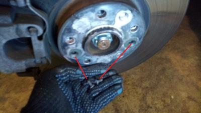

И еще ... пока менял переднее водит. колесо, при при снятии услышал металлическое брямс....и увидел, что один, а потом второй винтик выпали из родных мест на ступице
не знаю, как они самораскрутились там...\и как назло, в гараже не было никакого нужного ключа-звездочки, ни плоской отвертки... наживил тонгогубцами пока на места...
Потом подтяну...
Что это за винты и каков риск, если опять самораскрутятся ?

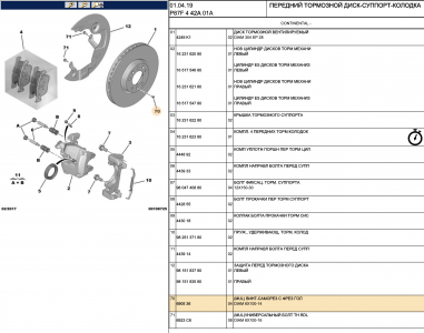

Не нашёл

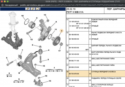

касательно винтов... они точно от ступицы....
непонятно, почему на схеме их нет и чего они держат...не ступицу же ?...

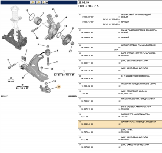

кстати, у нас по схеме шаровая опора съемная ? Задавал этот вопрос на ТО, мастер посмотрел - говорит приклепана, но при замене - клепки расклепываются, а и новая шаровая ставится уже на винты... так оно ?

тормозной диск к ступице крепит, чтоб не соскакивал, он еще болтами колеса держится, так что самооткручивание не сильно страшно, но это не есть хорошо...обычно эти винты на фиксирующей смазке должны быть.

Ни нумер 16, ни нумер 15 (3шт) на клёпки похожи не сильно :) , что они там при замене расклёпывают? :wacko:
к ОД что ли ехать, чтобы он их на спец. смазку посадил ?
70 - они?

если только высказать свое ФЭ (или ПЭ, как сказал бы Димыч), и потребовать все перепроверить, мало ли где еще что открутится.
а эти можно и самому на контрящую смазку посадить.
70 - они?
ну да

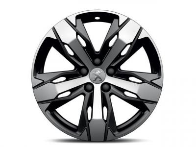

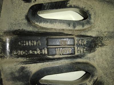

кста, еще тема по дискам LA, что на 3008 и 5008. Тут на драйве обнаружили некоторые , что чайна они у них ...
а Толич фото своих давал - Germany указано.
Я тоже посмотрел на свои сегодня

@Виталий Д, диски неплохие, сам отъездил зиму на таких. Не забудь купить "узкогубцы" и возить их с собой.
И да, к LA отношения не имеют. Вот LA:

Разве? Мне казалось, что это Detroid...
