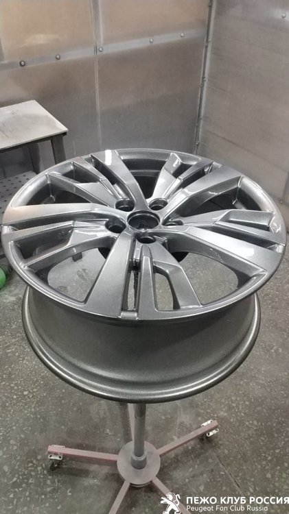

у меня на китайских Детройтах  начала облезать краска местами ... отдал на  перекрас  со снятием всего до металла и покуытием  порошковой  краской  с лаком (и грунтом)

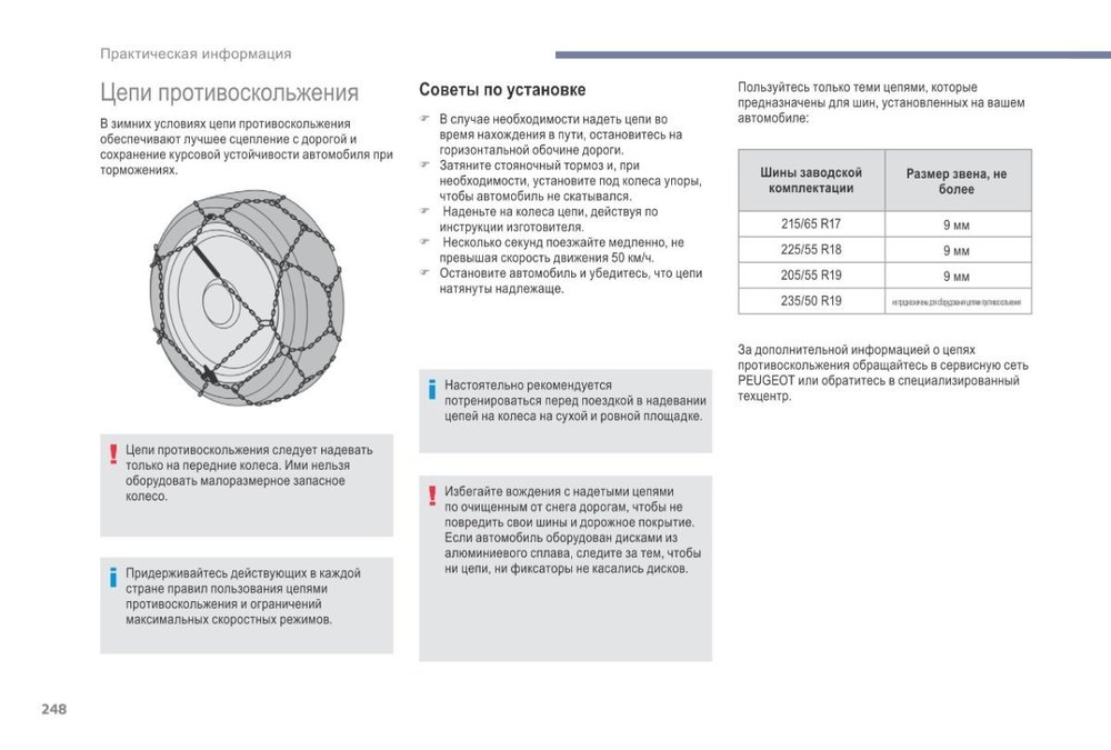

надо посмотреть...что-то не помню картинку оттуда
Эта ?
И тогда непонятна, почему недопустима 235/55р18, которая почти = 235/50р19

igorkzn , должны налезть без проблем.
Любой параметр увеличенный на 1 см пройдёт и чиркать не должен. Только цепи тогда нельзя использовать.

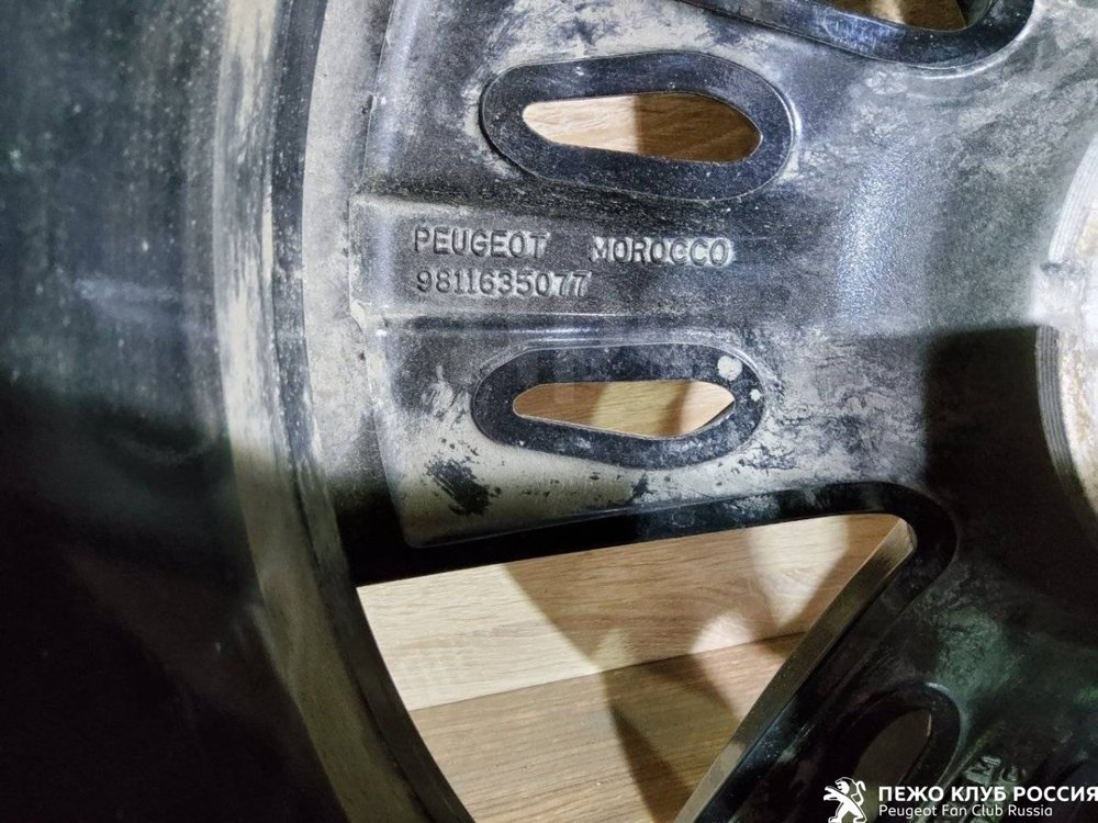

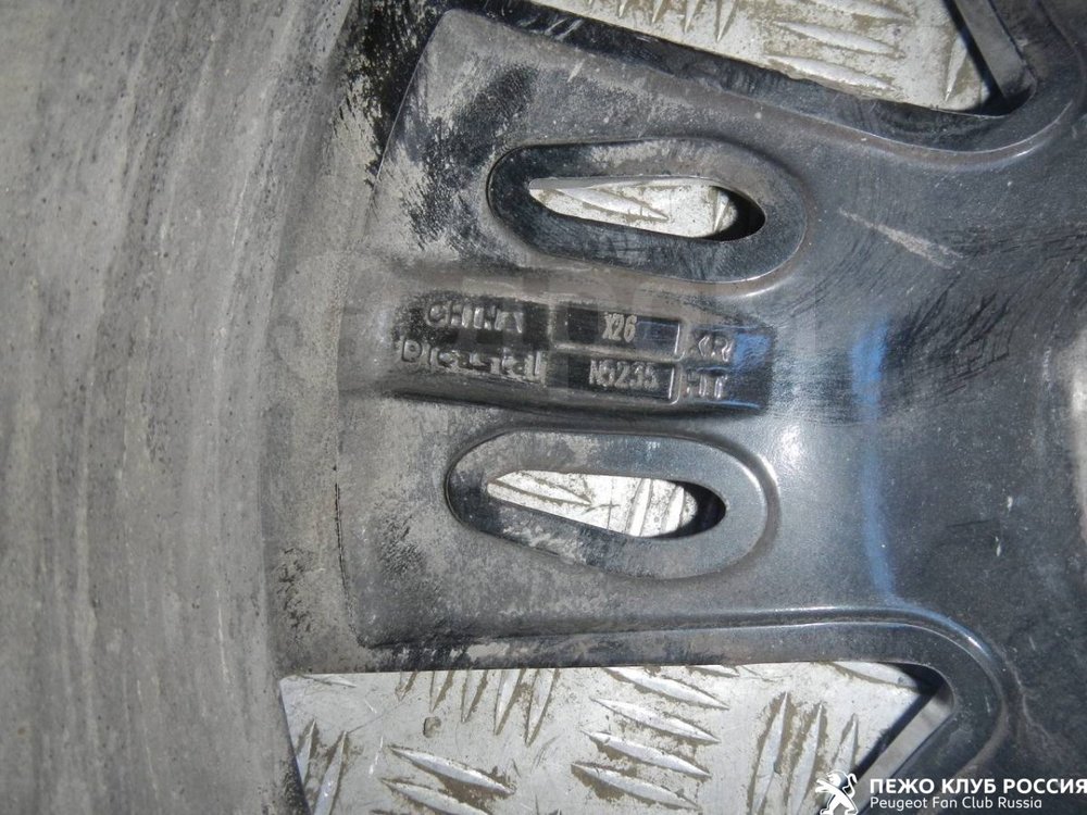

кстати, реплики от Реплей много вариантов
модель LA видел немецкого и фр-кого производства
Оказывается , есть еще Китай (ну понятно, там тоже пежо собирают) и Морокко2076258659_.thumb.jpg.f7b4143db35f5124be5360dca5b781f1.jpg
