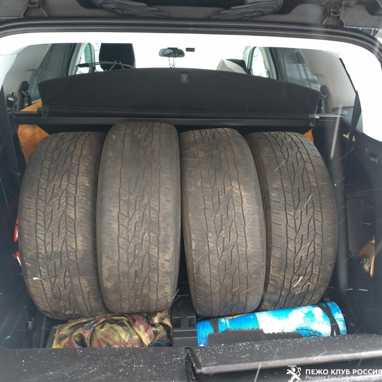

45 минут назад, Grizzly сказал:
Идея всей этой движухи - равномерный износ резины на всех колёсах. Если не считать лазурного бандра, то износ на ведущих колёсах всегда выше. Таким образом, переодически переставляя зад-перед, тупо уравниваем износ.
Мне кажется он и сам это прекрасно знает, просто думает заскучали без его отчётов :)
Что бы не скучали... не шмог вставить видео .звук идёт а видео нет.
добавил видео

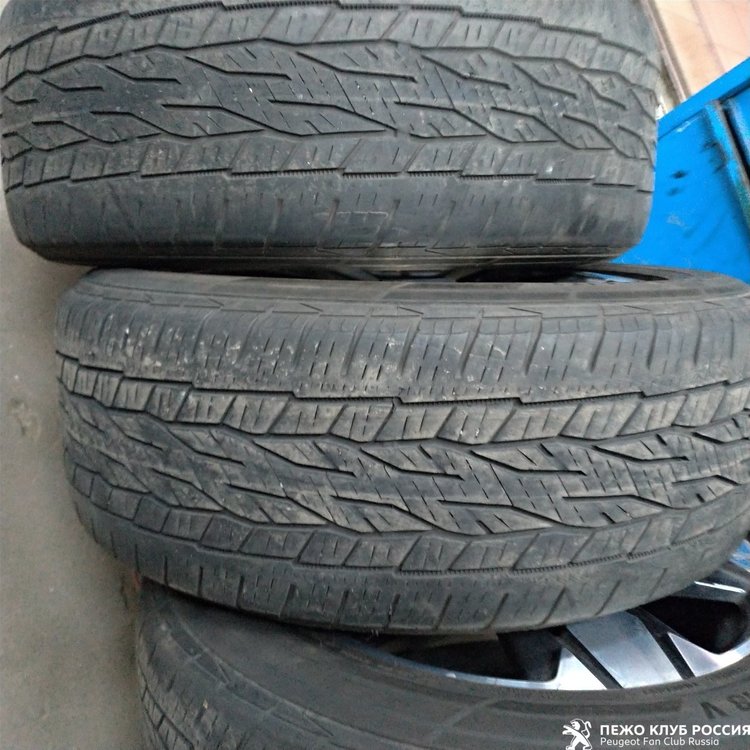

При разнице в износе как в посте выше у Travmatolog , уже есть повод задуматься, куда лысую пару ставить.

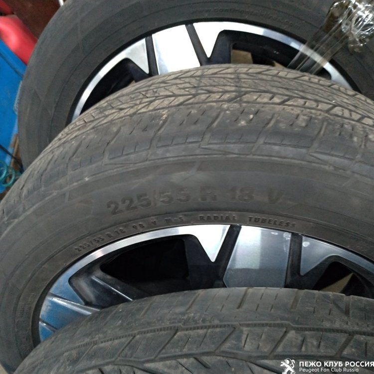

Не будем перегибать и укатанные в ноль не будем учитывать.

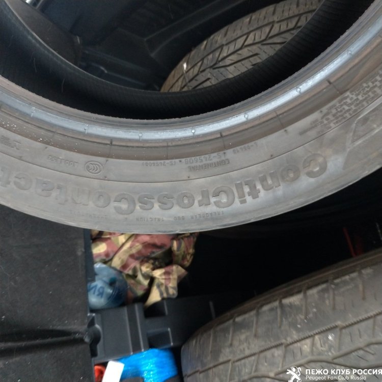

К примеру, возьмем шины lx2 с фото выше. Потёртая пара всплывет в дождь на скорости 65 км/ч, а та что получше - на 70 км/ч. И чем лучше начать всплывать? Передом или задом?
2 минуты назад, _mvm_ сказал:
Я не знаю, ни перед, ни зад у меня не "всплывают". Что касается менее изношенной пары шин - ставим вперёд. Даже если и будет аквапланирование, оно будет меньше. И перед вытянет. Всё авто. А вот зад авто не вытянет. Совсем.
