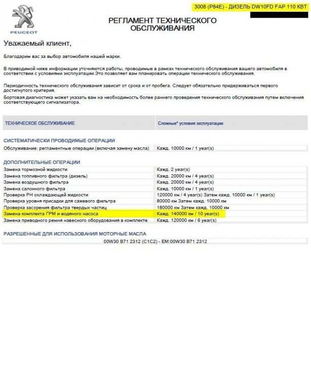

philmuson Опубликовано: 19 января 2021 Поделиться Опубликовано: 19 января 2021 На дизеле и официальный регламент замены помпы 140 000 или 10 лет 0 Цитата Ссылка на комментарий Поделиться на других сайтах Больше способов поделиться...

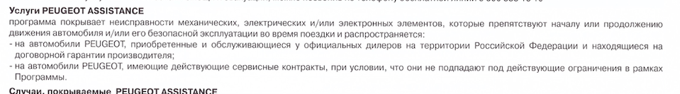

Grizzly Опубликовано: 19 января 2021 Поделиться Опубликовано: 19 января 2021 7 минут назад, igorSNZ сказал: До ближайшего дилера эвакуатор стоит 12 т.р. 12 тыр - это километров 80-90. До 150км PeugeotAssistance - эвакуатор бесплатно. 11 минут назад, igorSNZ сказал: Вероятность ремонта по гарантии стремится к 0. При чекинжине? У меня противоположное мнение. 12 минут назад, igorSNZ сказал: Вероятность поломки чего-нибудь стремится к 100%. На мой взгляд, вероятность поломки мощно возрастала при движении с перегревающимся двигателем. 14 минут назад, igorSNZ сказал: Дата поломки: 28 декабря. Никто особо уже не желает работать... Ну, помпу поменять- час. Хотя соглашусь, что ситуация скользкая. 16 минут назад, igorSNZ сказал: В итоге: стоимость ремонта с помпой - 8 т.р. и я снова с авто уже 3 января Это хорошо. Я писал лишь о том, что лично я на закипевшем тосоле движение продолжать не стал бы... 0 Цитата Ссылка на комментарий Поделиться на других сайтах Больше способов поделиться...

igorkzn Опубликовано: 20 января 2021 Поделиться Опубликовано: 20 января 2021 12 часов назад, Grizzly сказал: До 150км PeugeotAssistance - эвакуатор бесплатно. а бесплатно только на гарантийные авто или до какого года/пробега? 0 Цитата Ссылка на комментарий Поделиться на других сайтах Больше способов поделиться...
Alex_G Опубликовано: 20 января 2021 Поделиться Опубликовано: 20 января 2021 12 часов назад, igorSNZ сказал: Какое для андроида приложение используете для чтения форума? Пока насколько я понимаю никакого нет. Старое убито, а новое еще не запилили, но вроде пилят 0 Цитата Ссылка на комментарий Поделиться на других сайтах Больше способов поделиться...
mouse82 Опубликовано: 20 января 2021 Поделиться Опубликовано: 20 января 2021 24 минуты назад, igorkzn сказал: а бесплатно только на гарантийные авто или до какого года/пробега? Бесплатно только с действующим сервисным контрактом. 1 Цитата Ссылка на комментарий Поделиться на других сайтах Больше способов поделиться...
Grizzly Опубликовано: 20 января 2021 Поделиться Опубликовано: 20 января 2021 7 часов назад, igorkzn сказал: а бесплатно только на гарантийные авто или до какого года/пробега? Игорь, вся эта информация есть в Сервисной книжке 1 Цитата Ссылка на комментарий Поделиться на других сайтах Больше способов поделиться...
