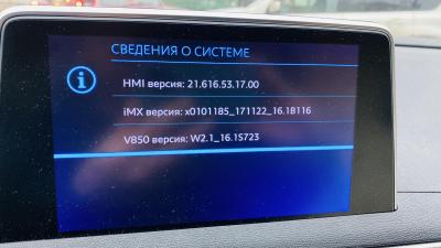

Vitalson Опубликовано: 27 февраля 2020 Поделиться Опубликовано: 27 февраля 2020 (изменено) Можно просто выключить на телефоне блютуз и перезагрузки ГУ прекратятся (если соединение с ГУ не через провод). У меня во всяком случае так. Изменено 27 февраля 2020 пользователем Vitalson 0 Цитата Ссылка на комментарий Поделиться на других сайтах Больше способов поделиться...
stepanet Опубликовано: 27 февраля 2020 Поделиться Опубликовано: 27 февраля 2020 (изменено) Я кабель даже не подключал. А те кто обновлял подскажите версию по пожалуйста. Сейчас сбросил Настройки. Буду мониторить дальше и танцевать с блютузом. просто при включении машины приложение всегда просит разрешить доступ, а я не всегда это делаю. Изменено 27 февраля 2020 пользователем stepanet 0 Цитата Ссылка на комментарий Поделиться на других сайтах Больше способов поделиться...
Vitalson Опубликовано: 27 февраля 2020 Поделиться Опубликовано: 27 февраля 2020 Я кабель даже не подключал. А те кто обновлял подскажите версию по пожалуйста. Сейчас сбросил Настройки. Буду мониторить дальше и танцевать с блютузом. просто при включении машины приложение всегда просит разрешить доступ, а я не всегда это делаю.У меня такая версия ПО 0 Цитата Ссылка на комментарий Поделиться на других сайтах Больше способов поделиться...

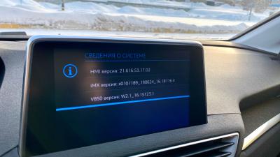

stepanet Опубликовано: 27 февраля 2020 Поделиться Опубликовано: 27 февраля 2020 (изменено) У меня такая версия ПОAdjustments.jpgсудя по номерации - у вас свежее. такая и была с машиной или обновили у дилера? подскажите, а кто-нибудь сам обновлял ПО ГУ? Особенно если ГУ без нави. Изменено 27 февраля 2020 пользователем stepanet 0 Цитата Ссылка на комментарий Поделиться на других сайтах Больше способов поделиться...
Vitalson Опубликовано: 27 февраля 2020 Поделиться Опубликовано: 27 февраля 2020 (изменено) судя по номерации - у вас свежее. такая и была с машиной или обновили у дилера?Обновлял сам с флэшки, ПО брал на офф.сайте последнее доступное по моему VINу https://www.peugeot.fr/marque-et-technologie/services_connectes/mise-a-jour-cartographie-gps.html Изменено 27 февраля 2020 пользователем Vitalson 0 Цитата Ссылка на комментарий Поделиться на других сайтах Больше способов поделиться...
stepanet Опубликовано: 27 февраля 2020 Поделиться Опубликовано: 27 февраля 2020 Обновлял сам с флэшки, ПО брал на офф.сайте последнее доступное по моему VINу https://www.peugeot.fr/marque-et-technologie/services_connectes/mise-a-jour-cartographie-gps.htmlСпасибо, все нашел. ПО и инструкцию. Попробую сегодня. 0 Цитата Ссылка на комментарий Поделиться на других сайтах Больше способов поделиться...

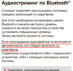

Николай Белоус Опубликовано: 5 марта 2020 Поделиться Опубликовано: 5 марта 2020 Добрый день, форумчане. Простите если ответ был - я не смог найти Вопрос банальный - по bluetooth музыку транслировать возможно? телефон привязался, в режиме разговора работает корректно, но если открыть медиа - выбрать источник звука - там есть только AUX. я предполагал что там должен отобразится телефон или как-то в этом роде.но увы. и что делать не пойму. магнитола PEUGEOT 5008 98016872XT РАДИО НАВИГАЦИЯ BE6467 0 Цитата Ссылка на комментарий Поделиться на других сайтах Больше способов поделиться...
Grizzly Опубликовано: 5 марта 2020 Поделиться Опубликовано: 5 марта 2020 @Николай Белоус, напишу, как это делаю я. Открыл на телефоне "Музыка", запустил файл/плэйлист, нажал SRC на руле и выбрал "Bluetooth".То же самое говорит мурзилка, но по научному)) 0 Цитата Ссылка на комментарий Поделиться на других сайтах Больше способов поделиться...
