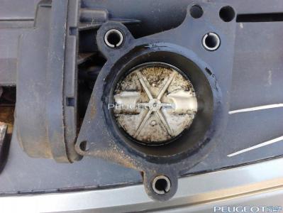

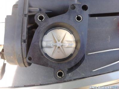

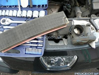

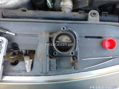

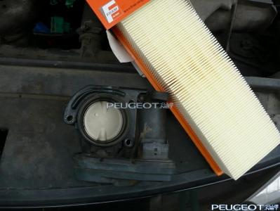

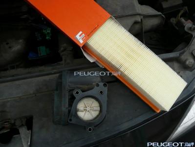

Sasha Опубликовано: 8 сентября 2013 Поделиться Опубликовано: 8 сентября 2013 почистил заслонку и фильтр заменил.до.после. 1 Ссылка на комментарий Поделиться на других сайтах Больше способов поделиться...
kav-psk Опубликовано: 9 сентября 2013 Поделиться Опубликовано: 9 сентября 2013 почистил заслонку и фильтр заменил.до.после.вздохнула машинка Ссылка на комментарий Поделиться на других сайтах Больше способов поделиться...

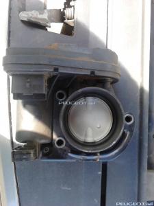

Sergey1209 Опубликовано: 9 сентября 2013 Поделиться Опубликовано: 9 сентября 2013 (изменено) Открути хомут на ДЗ и сниму пластиковую трубку идущею к воздушному фильтру. Можно будет увидать на сколько грязная заслонка, а там решишь, мыть или так оставить. По поводу обучить, у некоторых умельцев есть сканеры и обучить можно у них, либо в сервис (не офицалы) я обучал за 400р.Что то я чистил и не обучал - и все гут. (правда клемму скидывал перед отключением заслонки). Можно и без обучения.+ Где то видел что обучение можно сделать последовательностью манипуляций замком зажигания и педали газа. Говорят обучается. У меня и без лишних телодвижений все работает. Изменено 10 сентября 2013 пользователем icechieff ссылки запрещены. хочешь что-то показать - выкладывай сюда. Ссылка на комментарий Поделиться на других сайтах Больше способов поделиться...
getads Опубликовано: 9 сентября 2013 Поделиться Опубликовано: 9 сентября 2013 У меня ДЗ SIEMENS-VDO, у тебя по фото другая, может твою ненужно обучать.У меня с помощи педали не обучается все перепробовал )) Ссылка на комментарий Поделиться на других сайтах Больше способов поделиться...

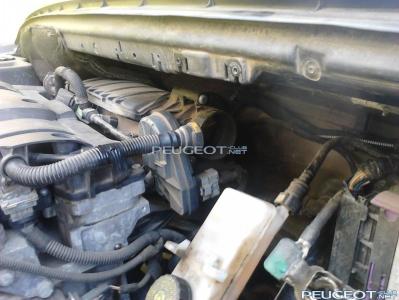

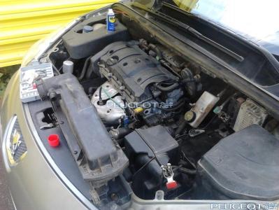

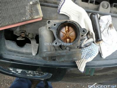

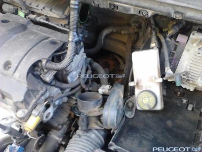

Cooler-X7 Опубликовано: 10 сентября 2013 Поделиться Опубликовано: 10 сентября 2013 (изменено) Произвел чистку ДЗ с помощью очистителя карбюратора ABRO, мощность спрея достаточно было чтобы сбить всю грязь на ДЗ, потом просушил и аккуратно протер тряпочной на сухо, адаптацию делать не пришлось, завел двигатель, обороты стали держаться ровно. Делал так:Снял аккумуляторСнял корпус тормозной жидкостиСнял корпус воздушного фильтраПолучил удобный доступ к ДЗ и спокойно его извлекWD-40 я смазал болты и саморезы для предотвращения коррозииСобрал в обратной последовательностиИтог: динамика стала лучше, правда до этого я поменял воздушный фильтр, свечи, масло, масляный фильтр, сделал химическую чистку инжектора, заменил ГРМ и помпу. PS: теперь подумываю залить в бак:1. http://liquimoly.ru/...view.php?id=584 - Мягкий очиститель инжектора Injection Reiniger Light2. http://liquimoly.ru/...view.php?id=595 - Долговременный очиститель инжектора Langzeit Injection Reiniger Изменено 10 сентября 2013 пользователем Cooler-X7 2 Ссылка на комментарий Поделиться на других сайтах Больше способов поделиться...
