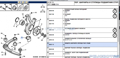

tavr Posted September 16, 2013 Share Posted September 16, 2013 вот только шарики поменял..пробег 50000 км...поставил АТЕ..пыж 307.......и защита у меня на шариках тоже стоит именно такая как на схеме Link to comment Share on other sites More sharing options...

Роман Колосков Posted September 18, 2013 Author Share Posted September 18, 2013 (edited) Мне кажется автору темы нечем заняться, без причины подвеску перебирает.Народ зачастую не слышит как шаровые стучат у них, а тут слышит как пыльник шара о шток трётся. AlexeyZ Так по нормальному так и должно быть. Что мне любоваться на саленблоки спревшие, которые 8 лет на авто стоят. И наверное лучше всеж шаровые поменять, чем колесо отвалившееся бегать по дороге ловить. А при повороте рулем трение слышно отчетливо и любого нормального владельца это бы насторожило. Да и к тому же теперь и многие знают, что лучше поставить шитки на шаровые чтоб продлить их срок службы. И огромное спасибо yuricky, что он подсказал. А то бы пришлось через небольшой период времени опять шаровые менять. Edited September 18, 2013 by Роман Колосков Link to comment Share on other sites More sharing options...

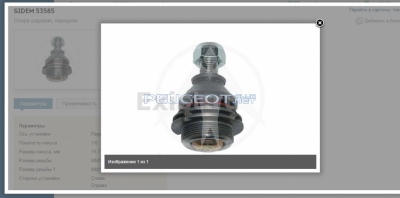

Диман77 Posted August 31, 2015 Share Posted August 31, 2015 Ребята ещё ткните носом если есть на форуме по замене шаровых, а то что то не въеду, (не разу не менял) на сайдем какие то риски, чем их крутить? и чем завёрнуты родные? Link to comment Share on other sites More sharing options...
