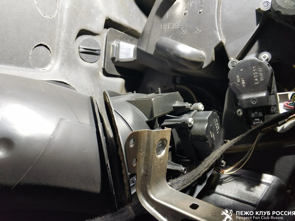

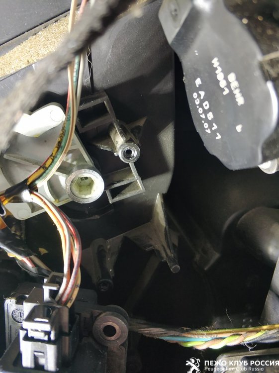

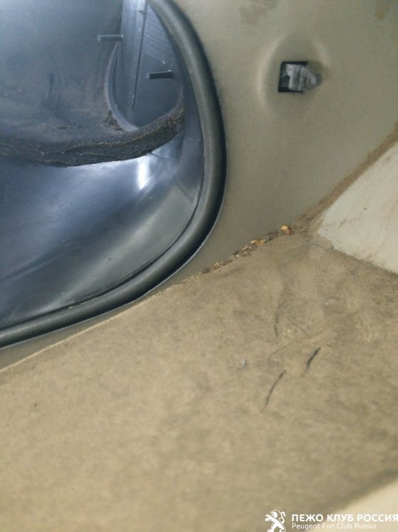

761761 Опубликовано: 13 апреля 2022 Поделиться Опубликовано: 13 апреля 2022 здравствуйте всем. Недавно стали обладателем чуда французского автопрома Пежо 307 1.6ат 2007 двухонныый климат. болезнь с невращающейся заслонкой распределения воздуха не обошла его стороной. При разборке обратили внимание на щель в воздуховоде от фильтра до заслонки рециркуляции. На краях остатки поролона. Что то здесь должно ещё стоять или просто кто то уже лазил и с таким диким смещением собрал? Фото перевёрнута Ссылка на комментарий Поделиться на других сайтах Больше способов поделиться...
Dimkin67 Опубликовано: 13 апреля 2022 Поделиться Опубликовано: 13 апреля 2022 Если это детали 2 и 6 , то они доп. изделиями не стягиваются, видимо что-то собрано не совсем прямо. Ссылка на комментарий Поделиться на других сайтах Больше способов поделиться...
761761 Опубликовано: 13 апреля 2022 Поделиться Опубликовано: 13 апреля 2022 Ок. Проклею вокруг. Странно что с такой дырой вообще воздух с улицы приходит. Ссылка на комментарий Поделиться на других сайтах Больше способов поделиться...

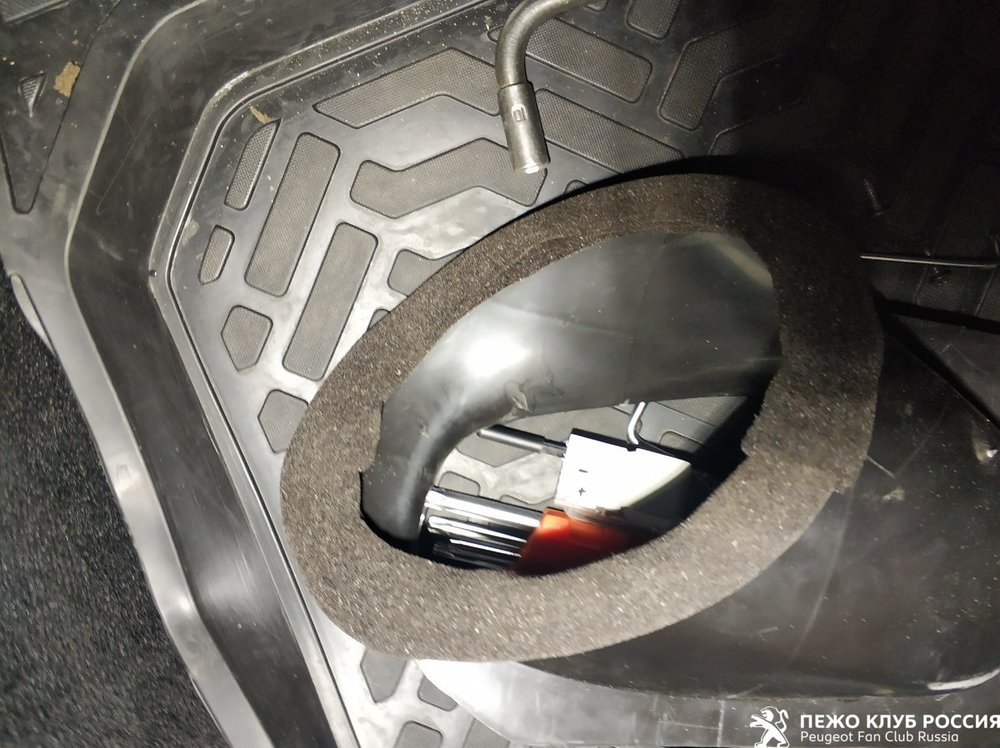

761761 Опубликовано: 23 апреля 2022 Поделиться Опубликовано: 23 апреля 2022 Проклеил поролоном стык. Собрано было вроде все штатно и не похоже что туда лазили кривыми лапами. Но зазор между трубами был практически в сантиметр. Заводской поролон когда то присутствовал, но рассохся и осыпался. Воздуховод держится на одном крючке и гайке. Самая заморочка попасть крючком в квадратеое крепёжные отверстие. Контролировать можно снаружи, вытащив фильтр салона. Втулочка на секторе заслонки, что недавно ремонтировал. 1 Ссылка на комментарий Поделиться на других сайтах Больше способов поделиться...
