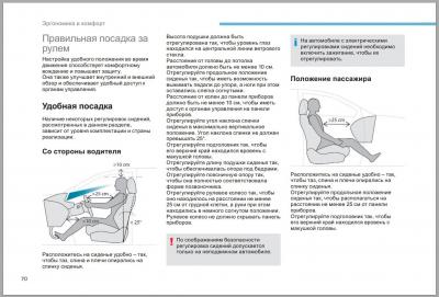

В моей комплектации Active нет поясничного подпора. Но я тоже после покупки никак не мог настроить сиденье. Пришлось залезать в инструкцию по машине. И после выполнения вот этого пункта: Высота подушки должна быть отрегулирована так, чтобы уровень глаз находился на центральной линии ветрового стекла. Все стало как нужно и удобно.
Добавлю от себя. Комфортная высота руля такая, что руль в нижней части можно удерживать положив правую и левую руки на подлокотники.
Настройка сиденья.pdf

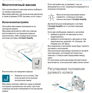

Кто скажет что за хрень. Когда садишься в машину, и если не заводить двиг, через некоторое время спинка водит сиденья к будто сдувается, может это не активированная функция массаж? И как его активировать?
Если массаж в авто есть, то или через меню (iCockpit), или кнопкой сбоку сиденья.
Это поясничный упор. Если завести двигатель, то он надуется согласно настройкам регулировки сидений.
Кстати, поясничный упор и массаж объединены в один блок. Так что, вполне возможно, если массажа в комплектации нет, но есть электро-регулировка поясничного упора, то массаж уже в нем заложен )))
У меня тоже так, это поясничный упор
Думаете, кекнас сможет разобраться в этом вопросе и активировать массаж ? ????
Думаю да
Надо спросить, хорошо бы. Ради этого и в мск приеду ????
