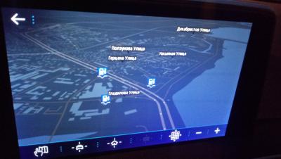

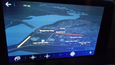

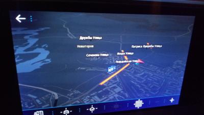

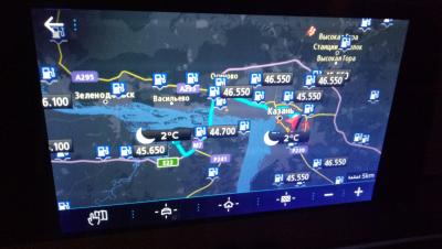

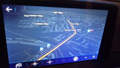

посмотрел карту в режиме НЕпостроенного маршрута
бензоколонки видны... цен - нет... погоды нет IMG_20190415_191509.jpgIMG_20190415_191603 (1).jpgIMG_20190415_191912.jpgIMG_20190415_191957.jpg
построил короткий маршрут до деревни
сразу все есть при просмотре....
вот об этой особенности спрашивал
не тот режим, нажимать надо на карту в правом нижнем углу и далее следуя инструкциям

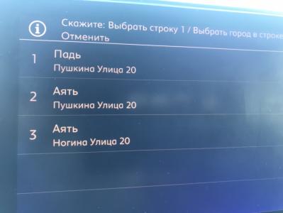

Была страна установлена - BY. Сменил на Россию и обратно на Беларусь. Ругаться как раньше перестала. Но меня вообще не понимает - даже если назвать тестовый (который она как пример приводит) адрес. Выводит хрень какую-то .... не знаю может и есть такие населенные пункты в России Аять, Падь но что-то я сомневаюсь. У кого нибудь вообще работает голосовой поиск адресов? Как их нужно называть?
P.S. После перезагрузки с установленной страной «Беларусь» опять тоже самое. Скорее всего с моей страной не работает. Ок, почему с установленной страной «Россия» не ищет Московские адреса.
P.S.S При случае, у кого голосовой поиск работает корректно - попробуйте плиззз установить страну Беларусь, перезагрузить ГУ и попробовать голосом поискать какой нибудь адрес. Спасибо.

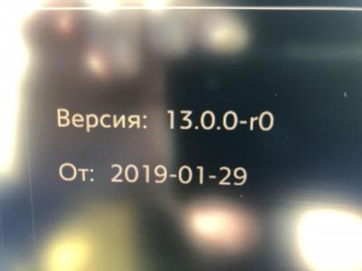

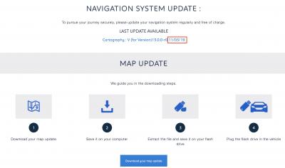

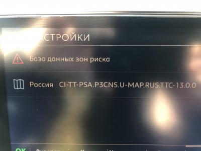

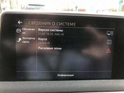

Продолжаю копать в поисках версии карты.
Похоже, что у меня стоит Российская версия, хотя качал с uk сайта.
Удивила дата выхода версии
, хотя, повторюсь, в источнике дата свежее.

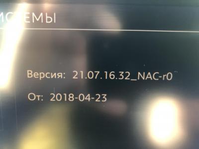

А версия самого программного обеспечения скоро будет праздновать годик. Как она попала на авто выпуска октября'18 - загадка))
Ты позабыл, что качал карту по моей ссылке, а я те дал рассею
Дата в авто это дата релиза карты ТТ, а на сайте дата когда ея ПСА начал раздавать
Это актуальная версия. На начигашки RTx выходили тоже не чаще раза в год
