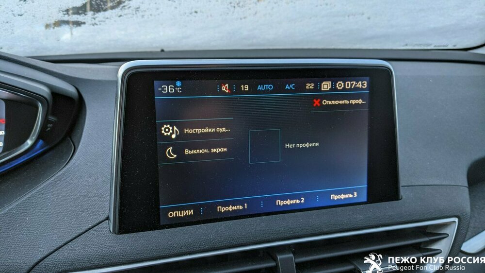

24.12.2021 в 12:08, Волдемор сказал:
. Однако помню про прошлый февраль на даче -36, завелась с первого раза НО то была дорестайлинг.
Точно -36 ????     может все таки меньше?   дизельное топливо в московском регионе вроде рассчитано до - 35 максимум
20 минут назад, Magnifique сказал:
Как знал что не поверят... Дизель надо хороший лить не жалеть деньги.
