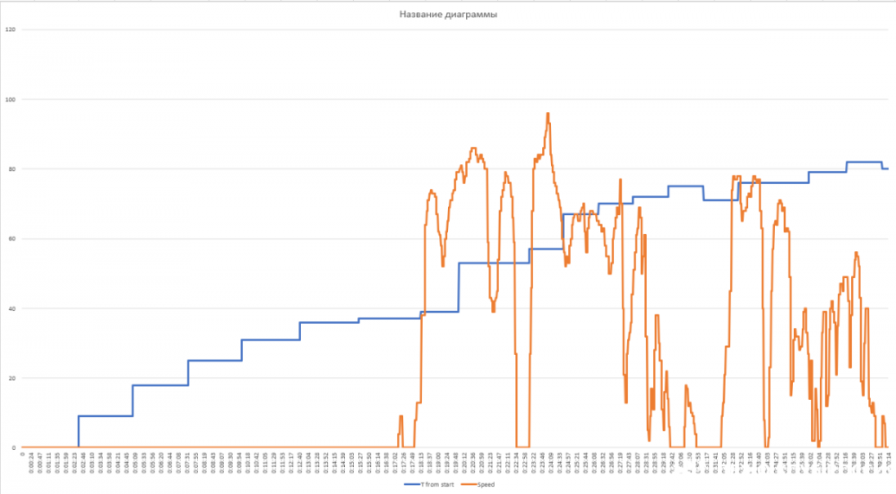

Gavrik Опубликовано: 11 марта 2021 Поделиться Опубликовано: 11 марта 2021 (изменено) 2 часа назад, vovz99 сказал: удя по графику (ваш анализ не совсем точен), за 17 минут ХХ прогрелось на 36 градусов. при движении за 5 мину нагрелось ещё на 20 градусов. так что очевидно видно, что в движении греется значительно быстрее. Если в возьмёте исходные цифры , то там видно что : Т +30 возникает через 12 минут 45 секунд. Т + 51 возникает еще через 11.45 секунд. (24,5 минуты от начала) Т + 66 возникает еще через 4 минуты. (28,5 минут от начала) Так что нет никакого ускоренного прогрева. Изменено 11 марта 2021 пользователем Gavrik 0 Цитата Ссылка на комментарий Поделиться на других сайтах Больше способов поделиться...

vovz99 Опубликовано: 11 марта 2021 Поделиться Опубликовано: 11 марта 2021 1 час назад, Gavrik сказал: Если в возьмёте исходные цифры , то там видно что : Т +30 возникает через 12 минут 45 секунд. Т + 51 возникает еще через 11.45 секунд. (24,5 минуты от начала) Т + 66 возникает еще через 4 минуты. (28,5 минут от начала) Так что нет никакого ускоренного прогрева. ну вы как-то выборочно берете свои же исходные данные. берите их с самого начала, т.е. с момента запуска двигателя. я вот специально для вас по вашим данным сделал график. в нём четко видно, что первый бросок скорости произошел через 17 минут (температура приросла на 37 градусов от изначальной). Далее берем 10 минут езды (то есть 27 минута, прирост температуры 70 градусов (то есть на 33 градуса за время движения в 10 минут). ТАК? итого: за 17 минут на ХХ - прирост 37 гр за 10 минут движения - прирост 33 гр очевидно видим, что в движении быстрее 0 Цитата Ссылка на комментарий Поделиться на других сайтах Больше способов поделиться...

Gavrik Опубликовано: 12 марта 2021 Поделиться Опубликовано: 12 марта 2021 11.03.2021 в 15:53, vovz99 сказал: ну вы как-то выборочно берете свои же исходные данные. берите их с самого начала, т.е. с момента запуска двигателя. Согласен, не прав.. Взял просто время, нужно было учитывать и скорость 0 Цитата Ссылка на комментарий Поделиться на других сайтах Больше способов поделиться...
