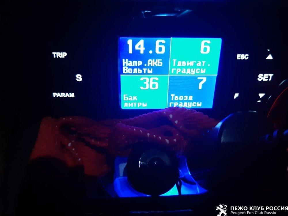

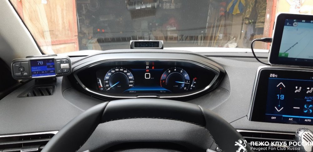

Marlik Опубликовано: 4 марта 2021 Поделиться Опубликовано: 4 марта 2021 Температуру двигателя контролирую с третьего дня после покупки авто, так вот на приборке стрелка начинает двигаться вверх после прогрева 50 градусов двигателя, потом поднимается к середине при 74 градусах и встает колом на 90 градусах, хотя t реально плавает в диапазоне 84-96 градусов. Так задумано автопроизводителем(...-ми) - чтобы не пугать нас - авто(лохов)влаладельцев. Фото для наглядности 1 Ссылка на комментарий Поделиться на других сайтах Больше способов поделиться...

bandr Опубликовано: 4 марта 2021 Поделиться Опубликовано: 4 марта 2021 2 часа назад, Marlik сказал: Температуру двигателя контролирую с третьего дня после покупки авто, так вот на приборке стрелка начинает двигаться вверх после прогрева 50 градусов двигателя, потом поднимается к середине при 74 градусах и встает колом на 90 градусах, хотя t реально плавает в диапазоне 84-96 градусов. Так задумано автопроизводителем(...-ми) - чтобы не пугать нас - авто(лохов)влаладельцев. Фото для наглядности свят свят свят, какой иконостас то! нл, но я б не Ссылка на комментарий Поделиться на других сайтах Больше способов поделиться...
Кот баюн 2 Опубликовано: 5 марта 2021 Поделиться Опубликовано: 5 марта 2021 04.03.2021 в 20:02, Marlik сказал: Температуру двигателя контролирую с третьего дня после покупки авто, так вот на приборке стрелка начинает двигаться вверх после прогрева 50 градусов двигателя, потом поднимается к середине при 74 градусах и встает колом на 90 градусах, хотя t реально плавает в диапазоне 84-96 градусов. Так задумано автопроизводителем(...-ми) - чтобы не пугать нас - авто(лохов)влаладельцев. Фото для наглядности Уважаемый, а Вы не могли бы проследить процесс изменения темп при попытках прогрева двиг на хх. Очень интересует как изменяется темп двиг после 10 - 20мин ХХ. На бензинке всегда грел машину перед выездом, и по 350тк проходил без проблем. Дизель тоже грею, (ну или думаю что грею). Вот и интересно, зря или нет Ссылка на комментарий Поделиться на других сайтах Больше способов поделиться...

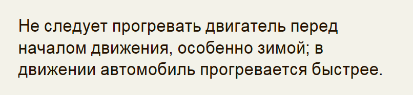

Grizzly Опубликовано: 6 марта 2021 Поделиться Опубликовано: 6 марта 2021 Парни, не нервничайте. Ситуация того не стоит)) Marlik не обратил внимания на название темы, Кот баюн 2 не обратил внимания на профиль марлика - и понеслось... По сабжу - дизель на месте не прогреть, тарахтение на ХХ имеет смысл только для достижения комфортной t в салоне. Что и подтверждает Производитель 1 Ссылка на комментарий Поделиться на других сайтах Больше способов поделиться...

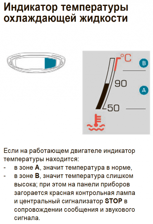

Boris 29 Опубликовано: 6 марта 2021 Поделиться Опубликовано: 6 марта 2021 1 час назад, Grizzly сказал: Тогда следует договориться, что называть прогревом. У меня тоже сигнализация показывает что-то похожее, но те адепты, которые всё ещё прогревают, под "прогревом" имеют ввиду выход tож в диапазон рабочих температур "А" Кмк тут каждый договаривается...сам с собой.))) Я(да и производитель,наверное)) тоже под прогревом понимаю выход температуры к показателям из рисунка.Но я знаю,что на хх дизелю это не по силам.Зимой все равно буду пользоваться АЗ.Да,в первую очередь,чтобы салон немного прогреть,а переход температуры ож с минуса на плюс-бонусом. Бензинки грел всегда,именно пока стрелка не стронется,что и соответствовало выходу в "зону комфорта")))Но на предыдущем авто двигатель был прям горячий и даже в минус 20 ему хватало 15 минут,чтобы прогреться. О дизеле у меня нет иллюзий по прогреву,но потарахтеть перед выездом...скорее всего-да)) Скажем так,у дизеля особенность-прогреваться под нагрузкой,а у меня особенность-дать авто поработать перед поездкой)) Ни в коем случае не призываю никого и ни к чему,а тем более не собираюсь устраивать или поддерживать срач упомянутый выше.)) 2 часа назад, Andrey57 сказал: Grizzly Как видете, опять начинается "срачь". Эх хороший у нас форум, но чтобы, что то найти, приходится перекапывать тонны бреда, от жертв ЕГЭ. Одна ветка про заряд АКБ вызывает изумление. Жаль хранцузкие инженеры ее не читают Пардоньте мой французский,но вы кого считаете "жертвой ЕГЭ"? Ссылка на комментарий Поделиться на других сайтах Больше способов поделиться...
