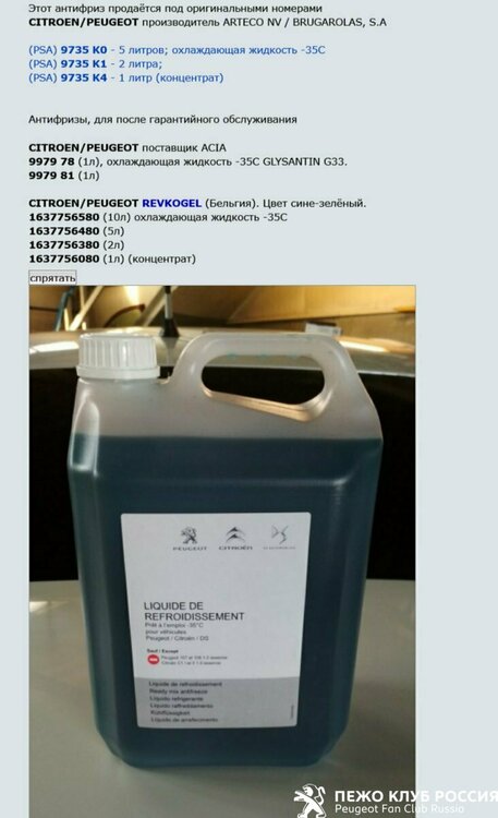

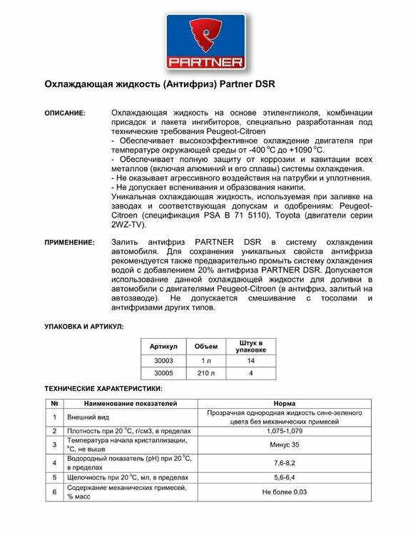

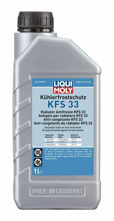

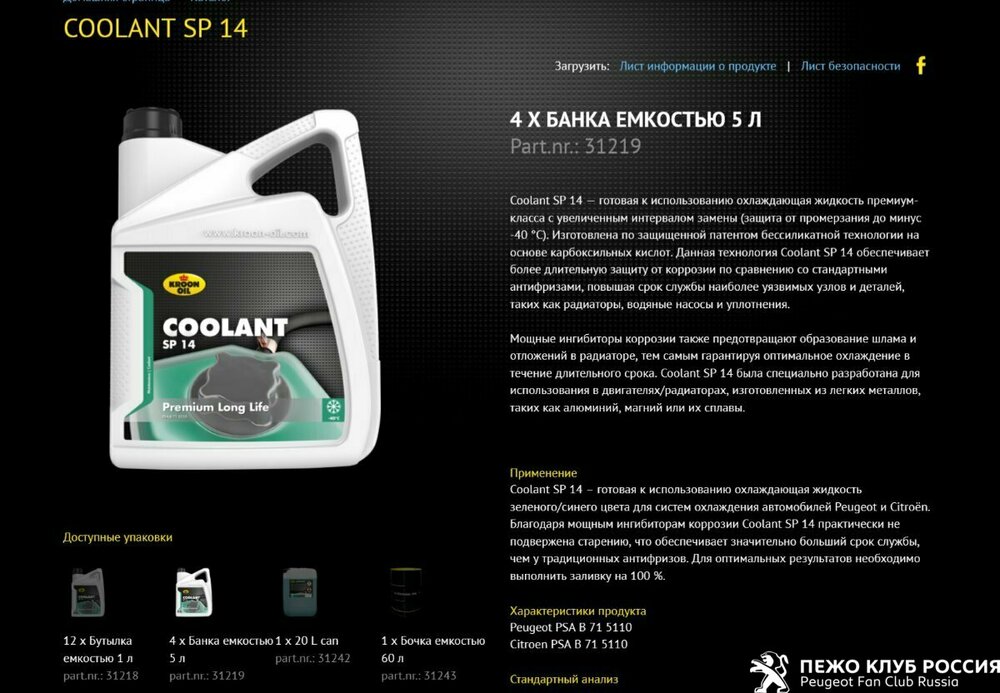

14.10.2021 в 10:49, igorkzn сказал:
на дизеле - смена ОЖ - простая процедура и может быть выполнена в обычном сервисе ? Или есть тонкости?
И еще вебаста у меня есть и там шланги с нее надо скидывать при этой процедуре или как контролировать, чтобы воздух в вебасте не остался ?
какая ОЖ из G нам нужна ? есть сведения?
в описании Партнера нет сведений, а ее юзает ОД
или ориентироваться на допуск B1 71 5110 и брать любой из этого?
21 минуту назад, igorkzn сказал:
Я бы обратил внимание на заявленного изготовителя и воздержался от продукта noname. В нашей стране словам и надписям доверять не стоит.
Есть мнение, что изготовители моторных масел не производят охлаждающие жидкости сами, но закупают их у специалистов, которых в мире немного. Не помню, как они именуются. У нас же бадяжить дихлофлосы может практически любой желающий и писать на банках, что хочется, ибо проверять никто не станет. Выигрывает тот, кто забадяжит дешевле других.
