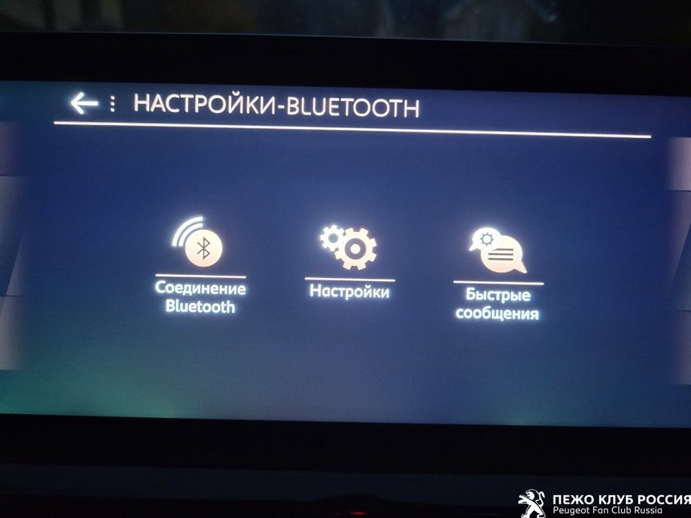

Laco-69 Опубликовано: 23 октября 2023 Поделиться Опубликовано: 23 октября 2023 Подключил утром по БТ айфон дочери (кажется 13-я прошка). Картина даже не маслом (((. Нет настроек почты и смс. На этом заканчиваю насиловать свой мозг. Моих знаний и умений не хватит что бы победить умников из Пежо. 0 Цитата Ссылка на комментарий Поделиться на других сайтах Больше способов поделиться...
frog2050 Опубликовано: 23 октября 2023 Поделиться Опубликовано: 23 октября 2023 Надо было завести авто и проехать 500метров. Тогда бы появились эти закладки. Повторите свои эксперименты. 0 Цитата Ссылка на комментарий Поделиться на других сайтах Больше способов поделиться...

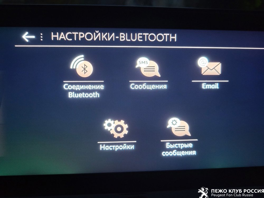

Laco-69 Опубликовано: 23 октября 2023 Поделиться Опубликовано: 23 октября 2023 2 часа назад, frog2050 сказал: Надо было завести авто и проехать 500метров. Тогда бы появились эти закладки. Повторите свои эксперименты. Теперь до следующего понедельника. Но не думаю, что будет другой результат. На фото экран ГУ после того, как я подключил свой Самсунг. На две закладки больше 👀 Разница по времени с предыдущей фотографией 2 мин. Авто стоит на месте. Двигатель работает в обоих случаях. 0 Цитата Ссылка на комментарий Поделиться на других сайтах Больше способов поделиться...

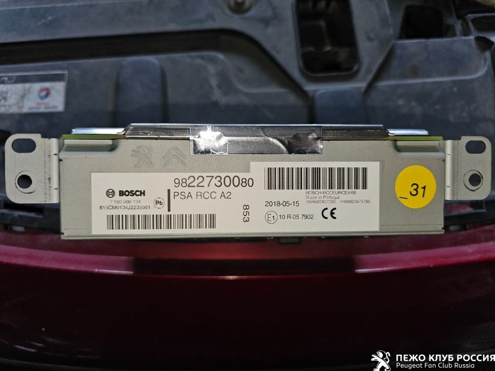

Orurh Опубликовано: 12 апреля Поделиться Опубликовано: 12 апреля Доброго времени суток. Как обычно, за помощью в этот форум, т.к. ближайшие официалы и даже любые другие конторы по ремонту 3008 2 поколения у нас в городе отсутствуют. Вчера потух экран мультимедиа. Машина стояла заведенная, пока я бегал на лыжах (-20 на улице). Климат работает в ранее установленном режиме. Снимал клемы с аккумулятора, перезапускал машину, ничего не помогло (еще вылезла ошибка о неисправной помощи при парковке и контроля скорости движения), подключил к USB телефон, зарядка не идет. Завтра полезу смотреть предохранитель в ШГУ, но чувствую там всё будет хорошо. Мультимедиа без навигации (автомобиль 2018 года) . Смотрел блок 1625945680, не знаю он или нет. Но хотел прицениться к ремонту и чет офигел, от 100к. Подскажите куда копать? Искать ШГУ на разборках или есть еще варианты? я просто не в курсе, может китайцы уже делают. Или есть возможность заменить ШГУ + саму мультимедийную систему на андроид. 0 Цитата Ссылка на комментарий Поделиться на других сайтах Больше способов поделиться...
Alex_G Опубликовано: 12 апреля Поделиться Опубликовано: 12 апреля 2 часа назад, Orurh сказал: заменить ШГУ + саму мультимедийную систему на андроид. Это вряд ли на халяву прокатит. В ГУ зашито управление климатом, радаром и прочей лабудой. В китайских пыжах какая-то своя система зашита, но не знаю прокатит ли замена на европейце. Может просто экран сдох? Тогда только его менять. 0 Цитата Ссылка на комментарий Поделиться на других сайтах Больше способов поделиться...
Orurh Опубликовано: 12 апреля Поделиться Опубликовано: 12 апреля кто нить может подсказать каталожные номера на мультимедиа и блоки к нему? 44 минуты назад, Alex_G сказал: Это вряд ли на халяву прокатит. В ГУ зашито управление климатом, радаром и прочей лабудой. В китайских пыжах какая-то своя система зашита, но не знаю прокатит ли замена на европейце. Может просто экран сдох? Тогда только его менять. Может... При запуске есть звук загрузки, такой высокий шелестящий как объяснить хз...вот в 2019 году уже что-то ставили, думал мож что-то новое есть. 0 Цитата Ссылка на комментарий Поделиться на других сайтах Больше способов поделиться...
Orurh Опубликовано: 13 апреля Поделиться Опубликовано: 13 апреля 18 часов назад, Orurh сказал: Может... При запуске есть звук загрузки, такой высокий шелестящий как объяснить хз... не, это регистратор. В общем проверил предохранитель, целый.... такая же проблема как у человека на 134 странице. Подскажет кто артикул детали? Хз что делать.... до дилера добраться не реально. В июле отправлю машину в Красноярск на барже. Сейчас на улице потеплеет, а у меня печка на +26 стоит 0 Цитата Ссылка на комментарий Поделиться на других сайтах Больше способов поделиться...

Orurh Опубликовано: 4 мая Поделиться Опубликовано: 4 мая В общем поменял головное устройство, Альбин прошил за 4к километров, пришлось правда сканер еще купить, так как у нас в городе таких не было. 0 Цитата Ссылка на комментарий Поделиться на других сайтах Больше способов поделиться...
