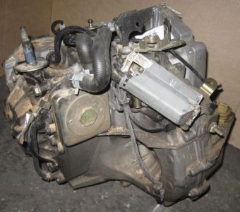

я коробку не домкратил и опору не откручивал, так подлез к колодке
фото для наглядности)
