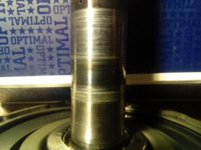

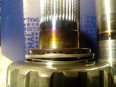

Итак парни, вынул вал, оцените состояние вала, втулка в хабе расплавилась,
налипла на вал
с подпалинами что делать?

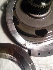

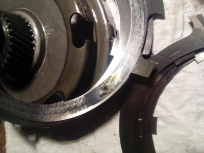

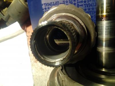

Скажите, как дефектовать фрикционы?
на них маркировку видно даже.
по первым двум фоткам не понятно что надо оценить. не видно нифига. если на валу за задиры цепляется ноготь - шлифовать или менять.   если нет - пофиг.  остальные детали то же самое. фрикционы.... сфоткай, поглядим.
на первой видно, лямень выдавило на 9 и 7 часов
на второй перегрев на хабе-цвета побежалости, нет?
Такого же цвета будет упрочнение детали токами высокой частоты.
Это надо в руках покрутить чтоб разобрать. Вообще делтый оттенок для упрочнения таким способом не характерен
