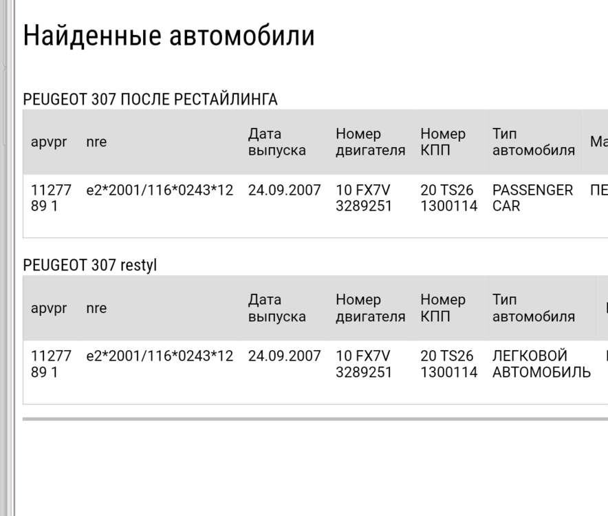

Паша Пашас Опубликовано: 21 марта Поделиться Опубликовано: 21 марта Всем добра. Возникла проблема пежо307 2007года1,6 бензин. Vf33cnfuf85097975. Коробка автомат по вин ал4 20ts26. Стала пинать особенно на холодную. Грешили на блок клапанов. При заезде на СТО слили только 1л. При дефектации мастера сказали лучше найти бу. Но чисто под 1.6 Peugeot 307 ничего нет. Нашли 20ts28 но разборщики сказали что не подойдёт. Неделю ищем нету. Помогите пожалуйста что можно взять по аналогу. Заранее Спасибо 0 Цитата Ссылка на комментарий Поделиться на других сайтах Больше способов поделиться...
