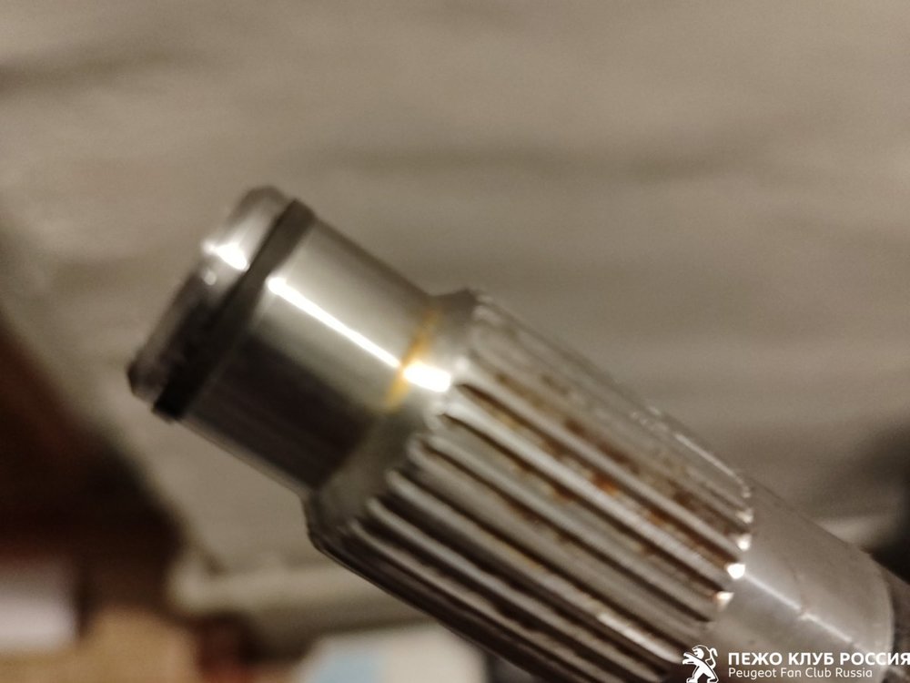

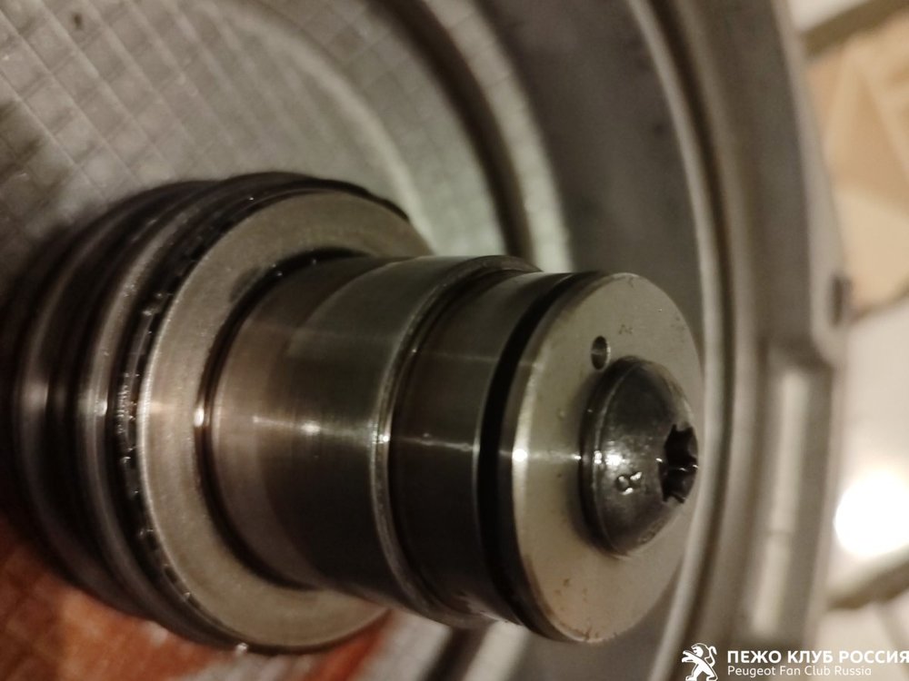

ну и советы. привод как греть будете? шрусы плавить будем?
какой пневмогайковёрт для торкса30? с ума сошли

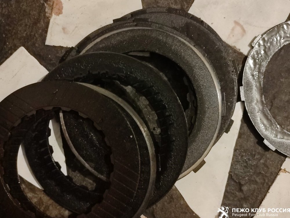

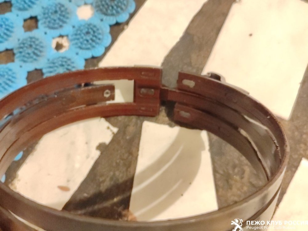

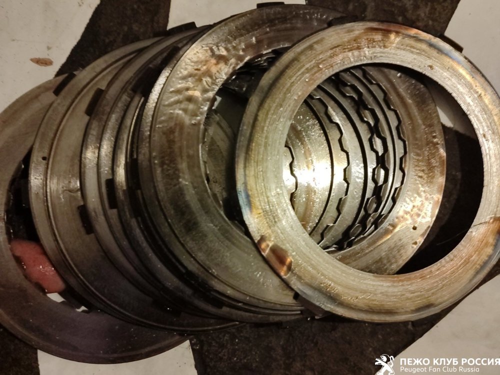

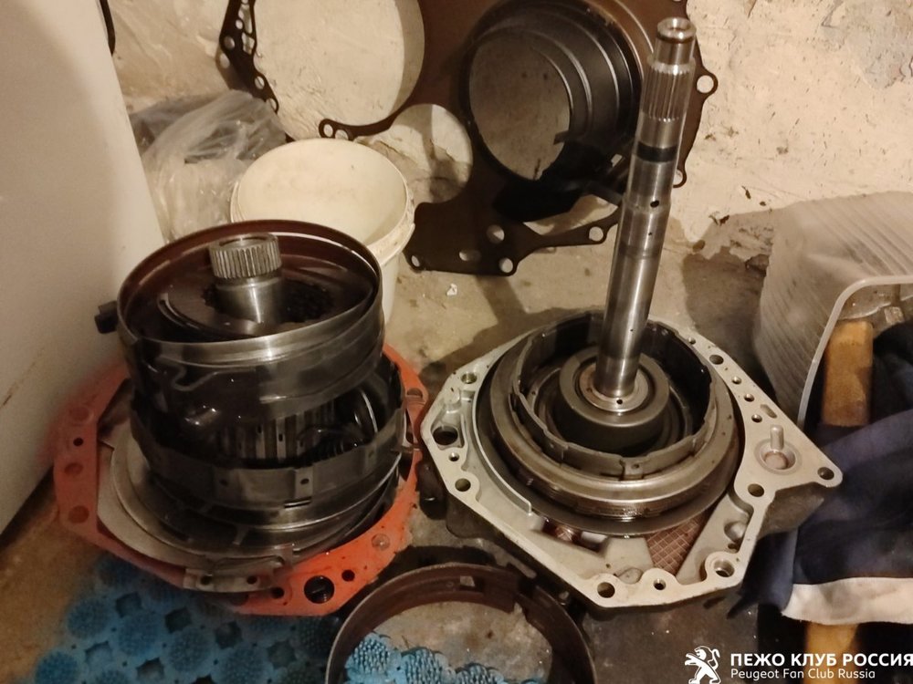

Тоже буксовала с первой на вторую, разобрал, в итоге сгорели ленты и 14 фрикционов

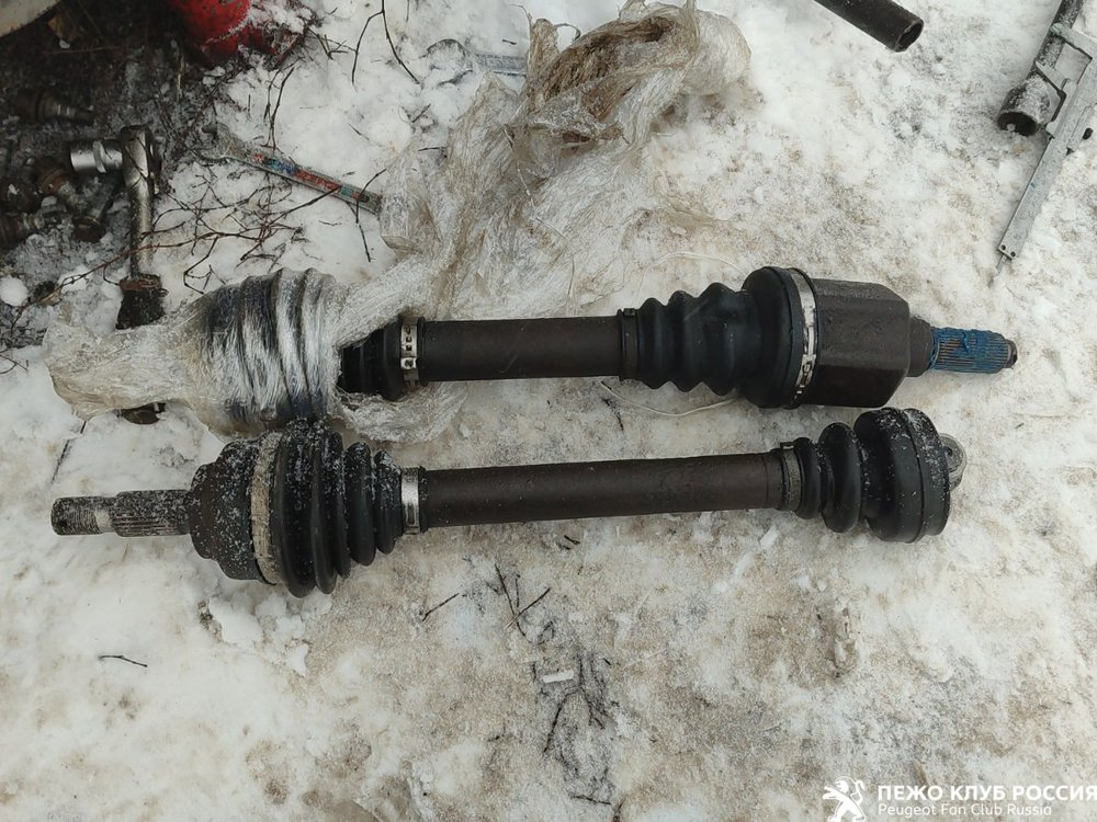

Может у кого есть привод левый, на 407 2л 136лс по словам 26 внутри 28 наружной, заказал пришёл не тот
5 часов назад, Andrey_kchr сказал:
На худой конец привариваешь к нему длинную железяку на железяку приварить сверху еще что-то и кувалдой треснуть по ней в обраную сторону. А так вроде даже стопорного кольца нет на ней, должна рукой выниматься
Приваривал обратный молоток, долбил мин 30 пока руки не устали, *ер двинулся
5 часов назад, Пасека сказал:
Нагреть его, стукнуть, треснуть. Пшикнуть проникающей.
Пневмогайковерт пропили чи шо?
Неделю был залит керосином, вообще даже миллиметр не вылез
14 часов назад, Евгений Наумко сказал:
Чую я кто-то там ранее наворотил что-то
14 минут назад, Andrey_kchr сказал:
Немного не понял что за узлы там не разбираются, но если торкс на 30 не вывертывается то стало быть он посажен на фиксатор резьбы и его надо греть.  Можно ли там подлезть с горелкой не в курсе. Не выкручивается - и хрен с ним. Заменить на другой блок или вал. У меня тоже болты на ситро не выкручивались, так неделю некоторые выкручивал с подрамника. В итоге рычаг побольше, силовые головки и пшикать смазкой - выкрутил.

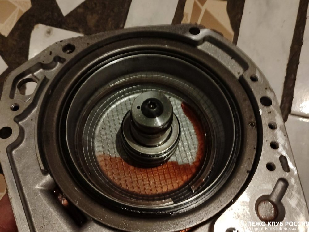

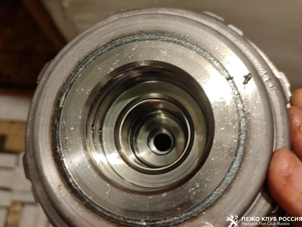

Друзья-товарищи, насколько необходимо менять поршни передач? Как оценить их усталость? 8250 за комплект жаба душит, коробка до обрыва ленты работала идеально, фрикционы хорошие, может и поршня оставить? Или скупой платит дважды?
32 минуты назад, Reactor77 сказал:
если резина по периметру целая, без заломов и порывов, то можно оставить
Целая, но в нескольких просмотренных мною видео, где мастера ремонтировали коробки все пощупав резину говорили что она деревянная и необходима замена. Мои поршни тоже ни разу не мягкие, но и образца нет, чтобы понять насколько они должны быть мягкие.
08.09.2023 в 18:55, Reactor77 сказал:
бублики одинаковые. гидроблок в коробе от еп6 немного модернизирован. а так всё одинаковое. ну кроме главной пары
СПАСИБО!!!
15 часов назад, Andrey_kchr сказал:
Я зашёл в магаз и попробовал и сразу купил за 9000

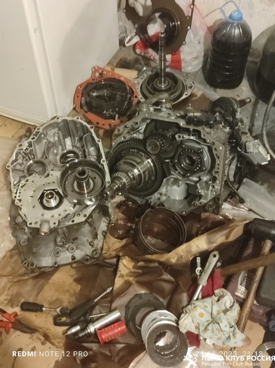

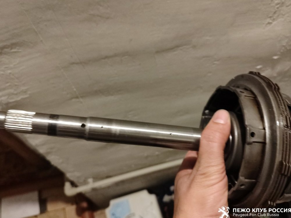

Подскажите пересыпал входной вал а воз и ныне там ошибки 02 05 90 как нагреется падает в аварию убрал радик дополнительный стало греться быстрее.Думаю взять коробас от ЕП6 и сыпать на него чтоб без колёс не остаться.
Изменено пользователем 239
6 часов назад, 239 сказал:
СПАСИБО!!!
Нету у нас таких магазинов
8 часов назад, 239 сказал:
имей ввиду, что корпуса у коробов разные.

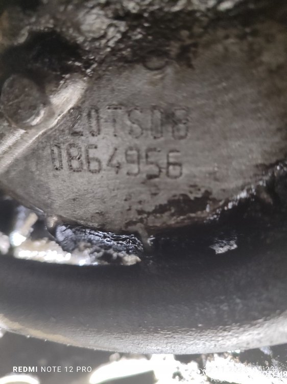

Всем доброго времени. Имею ситроен с4 1,6 с двс tu5jp4. Легла акпп al4 20 ts26. У нас в крыму ремонт от 120 до 200. Решил взять контракт но под моим номером не могу найти. Есть только 20 ts28 20 ts29 и тд. Посоветуйте что можно поставить . Слышал что на рено идр.моделях есть идентичные.
1 час назад, chuvak.1971 сказал:
Есть взаимозаменяемые короба. Там не точно нужно попасть в цифры.  Но это надо узнавать у специалистов.
В том и беда,что никого нет. Все твердят ищи такую же,а их нет.

19 часов назад, Пасека сказал:
Главное 20ts остальные цифры вам не нужны
1 минуту назад, Евгений Наумко сказал:
Все подходит без проблем
22 часа назад, chuvak.1971 сказал:
с любого 1,6. только не с еп6 120 лс.
пежо 307, ситро с4, пежо 206, этих коробов везде как грязи.
Какие в них тогда отличия. Не хочется попадать дальше,на привода и т п.
