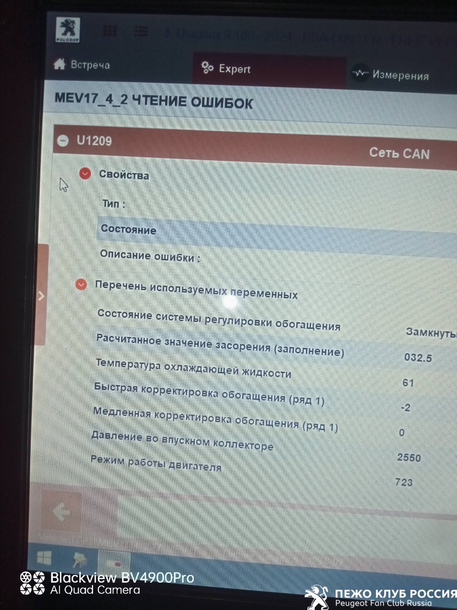

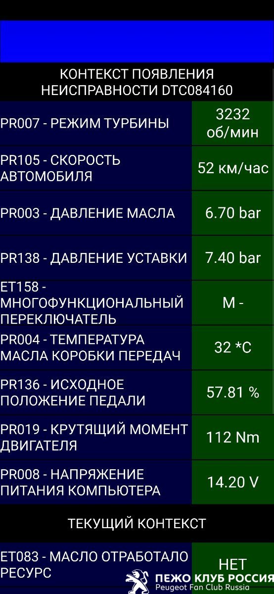

Андрей Клинов Опубликовано: 28 марта 2025 Поделиться Опубликовано: 28 марта 2025 Приветствую, уважаемые форумчане! Прошу помочь со следующей проблемой. Пежо 308 На 1 и задней передачи едет без проблем. Никаких пробуксовок. Стоит переключиться на 2 передачу, машина встаёт. Хоть обгазуйся. Естественно, на драйве начинает ехать шустро, пока не включится 2. Такая же фигня, при включении зимнего режима. Диагбоксом показывает "переход на 3 передачу(аварийный режим)" И выплывают ошибки. Приложил. Далее, уже не поедет, пока не сбросишь. И всё по новой. История болезни неизвестна. Человек взял машину уже с этой проблемой. Плюс, не работал зимний режим. Вернее не реагировал на кнопку. При проверке платы рычага, обнаружили сгоревшую дорожку. Всё было залито липкой массой. Кофе, наверное. Возможно, контакты кнопки были очень долго замкнуты. Соответственно, постоянно был включен зимний режим. Дорожку восстановили. Кнопка заработала штатно. Гидроблок промывали, меняли клапана, счётчик масла сбрасывали, адаптации делали. Симптомы не поменялись. Подскажите - снимать, перебирать коробку, или проблема в электронике? 2.pdf Прошу прощения. Основные ошибки в пдф приложенном. Ссылка на комментарий Поделиться на других сайтах Больше способов поделиться...

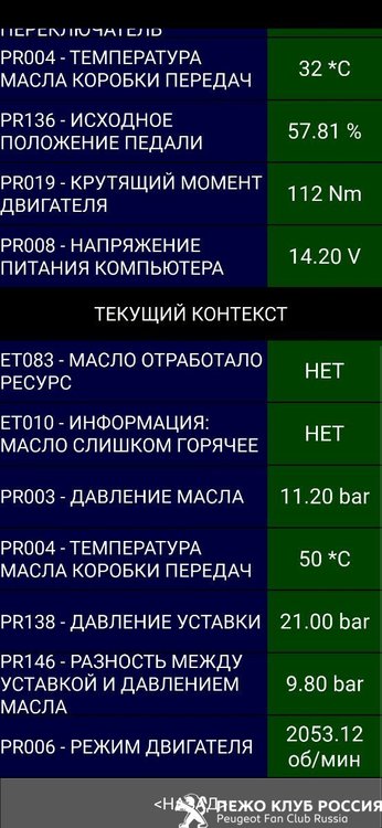

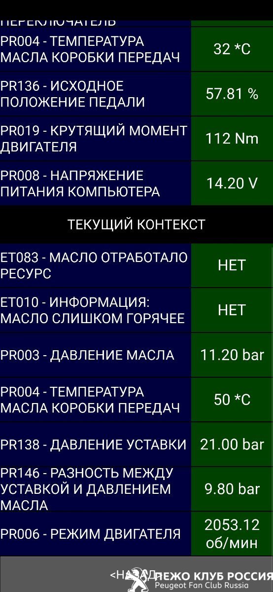

Palshturm Опубликовано: 27 марта Поделиться Опубликовано: 27 марта День добрый! Есть у меня Ситроен с5 2004, 2.0 бензин, 136 л.с. первое поколение, такая история: Начиная с 200000 пробега стала падать коробка в gearbox foulty, ну как обычно на AL4, замена соленойдов, промывка гидроблока и дальше едем. Так я проехал до 380000, т.е. примерно 180000 км за почти 5 лет, переодически менял соленойды и мыл гидроблок. Пока однажды машина не смогла подняться в гору, просто буксовала, а после очередной промывки гидроблока постоянно впадала в аварию. В итоге, решил не ремонтировать, а поменять коробку на более новую. И вот тут суть истории. На старой коробке, на 4-ой передаче, при скорости 100 км/ч тахометр был в районе 2000 оборотов. Я не гонщик, и привык не разгонять движок, и все меня устраивало. Т.е. на 4-ой, если раскрутить моторо до 3000, то скорость была в районе 130 км. На новой коробке... 3000 оборотов = 100 км/ч и все. Суть в том, что новая коробка от С4 BX7 2013 года, но это AL4 по ттх с теми же передаточными числами. Ездить жутко дискомфортно. Если на старой коробке на 4-ой выше 2000 редко разгонялся, то на текущей 2700 на тойже скорости. Соответственно расход увеличился с моих загородных 6.4 до 8.2 ! На старой коробке, при включении 4-ой, тахометр падал как бы дважды вниз, это происходило за мгновение, быстро, и надо было знать это чтобы увидеть. Т.е. обороты сбрасывались и еще раз сбрасывались, почти мгновенно. На новой такого нет. Мастер, который ставил коробки говорит что это идентичные коробки, что за переключения отвечает гидроблок, и они по разному могут быть настроены. И что это норма при 100 км/ч 3000 оборотов. Я не в состоянии разобраться сам, помогите понять... можно ли эту коробку от С4 BX7 настроить таким же образом как была настроена старая. А также, каким образом работала старая, почему была такая длинная 4-ая передача? Существуют ли модификации AL4 разных годов? Знатоки коробок, помогите пожалуйста разобраться. Ссылка на комментарий Поделиться на других сайтах Больше способов поделиться...
