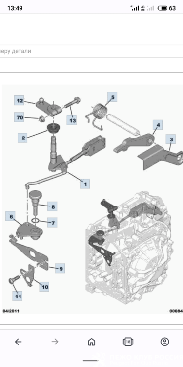

Доброго дня. Акпп DP0, люфт оси выбора передач, на эту ось многофункциональник АКПП одевается. Вопрос вот какой, как устранить этот люфт, заменить сальник? Не увидел на схеме втулок или подшипников.
Люфт в позиции 1.
