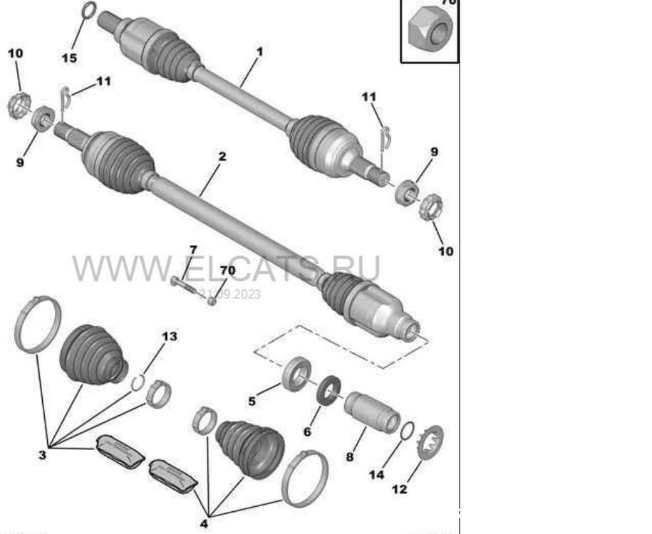

а по вашим фоткам шрус прямо в короб вставлен. или я не так понял?
Со стороны трипода правого привода "мама", а  из коробки остаётся торчать вал "папа". Прикладываю видео как возвращал привод на место. Такая же система и у Ситроена С3 (а51) и Пежо 208.
Полагаю это стандартный вал дифференциала al4. Как я его качаю при снятом приводе, видео выложил выше
Вот и вопрос моего первого поста: может ли быть из за этого люфта такая вибрация?? Или это нормальный для них люфт и искать причину надо в подвеске-  например в правом подшипнике ступицы....? Подушки двигателя или коробки? Опорный подшипник стойки?

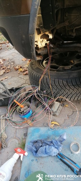

Здравствуйте! У меня рено дастер 2.0 передний привод автомат, коробка dp 2. При включении режима драйв и r машина очень сильно пытаеться ехать-даже тормоз приходиться жать сильнее чем обычно, мотор трясет и просаживаються обороты. По коробке-Поменял масло на манол d3, фильтр оригинал, обслужил гидроблок с заменой линейных соленоидов(оригинал- борг варнер), заменил датчик оборотов входного вала... Коробка работала исправно после данных манипуляций около месяца, а потом опять те-же симптомы все чаще и чаще! Может сможете подсказать что нибудь, куда копать? Сегодня еще и косу перетряхнул - от эбу коробки до штекера коробки
