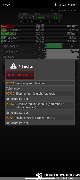

Добрый день! Месяца полтора назад столкнулся с проблемой, когда ездил в другой город, коробка пиналась и падала в ошибку, приходилось перезапускать автомобиль. Заехал в сервис, сделал частичную замену масла, домой долетел на ура. На след день ошибка повторилась. В то время в меня въехали, и отдал на кузовной, пока ждал ездил, коробка постоянно падала в ошибку в городе, ехать км 5 до работы, раза 3 минимум пиналась либо нет, и ошибка появлялась. Заехал в один сервис, сказали перегрев, почистили радиатор, систему, не помогло. Поехал в другой сервис, считали ошибку давления. Поменяли соленоиды, масло, не успел отъехать как опять ошибку выдало. Считка - ошибка клапана адсорбера. Давление в норме. Думаю что делать пока. Последние пару дней езжу, предварительно прогрев стандартный делаю, ошибки не возникает. Это случайность, или так и должно быть, и что вообще делать?) Спасибо за совет/ответ. Друг в сервисе работает, говорит надо контракт брать, но что-то сомнения возникают.
53 минуты назад, anzufff сказал:
что вообще делать?)
Для начала скинуть счетчик старения масла и адаптацию. Уже рука устала писать одно и тоже. Далее проверить контакты на мозги и проводку. От мозгов коробки на мозги БСИ или мотора. Все коннекторы почиститть и посмотреть.

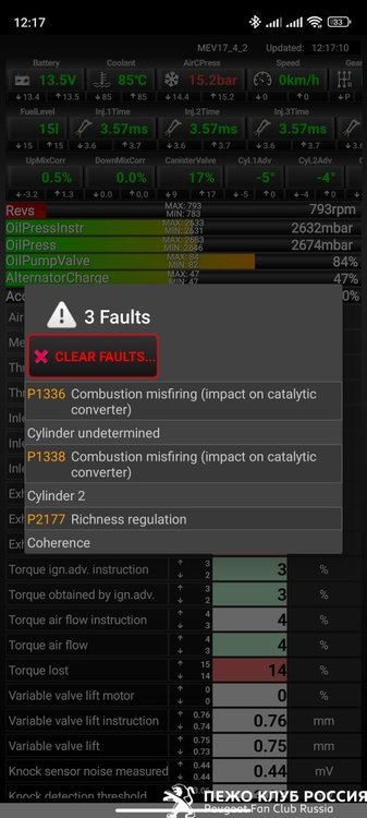

меняю непонятного качества свечи поставленные предыдущим владельцем (тоже кэтайскогэ производства) на оригинальные по 1300 за шт.
Еду домой, все отлично, машина едет будто бы идеально. По пути, проехав километров 10 в горку стоя на светофоре Загорается Fault Engine. Машина превращается в дергающийся вялый овощ, по пути машина пару раз уходит в аварию по акпп.
Заметил что при заводе, сразу начинает молотить вентилятор, и при заглушенном двигателе молотить вентилятор пару минут, горит Fault engine, глохнет в горку, так же, начинает тянуть после повышения оборотов выше 1500
Сейчас временами выходит gearbox faulty, в сервисе сказали ошибка по гидроблоку. .
Я в не до умении, до этого машина постоянно дергавашаяся при нажатии на педаль тормоза при включенном D или R постояв пару дней, вдруг поехала нормально (хоть и не долго)в коробке ли вообще дело ??‍♂️??‍♂️??‍♂️

1 час назад, ФедорУфа сказал:
Дело не в коробе, в моторе. Что у вас с мотором - непонятно, по вашему тексту не определить. Может быть не меньше 50 причин чек энджина.
Что за ошибка по гидроблоку?)))Не знаком с такой.
Мотор почините и думаю проблемы уйдут.Давление это выше при каких обстоятельствах?

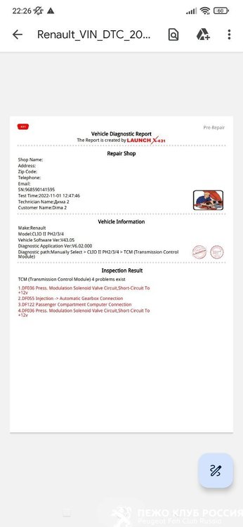

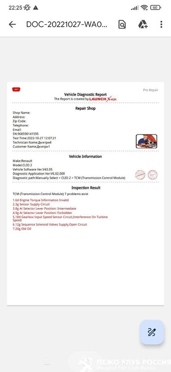

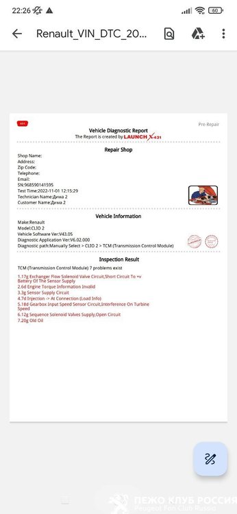

Всем доброго времени суток. Машина Renault clio 2.  Купил с пробегом 200. Требовалась замена соленоидов, так как падала в аварию в горку. Заменил и не знал проблем. При очередной частичной замене, скорее всего было залито не самое лучшее масло в коробку. И при пробеге 240-245 машина начинает буксовать на 1й передаче. Обороты задирает но почти не едит. Бывает иногда что наоборот, будто ей кто то пинок под зад даёт, резкий старт, но потом снова пробуксовка пока не переключит на вторую. Поехал к диагносту. (Список ошибок в файлах). Расшифровать их в городе ни кто толком не может интернет также по половине ошибок не выдаёт инфы. Сейчас пробег уже 255. Ездил эти 15к на зимнем режиме и в принципе сильно не парился, так как не знал как лечить. Сейчас пациенту становится хуже. Очень часто при включении зажигания не может определить передачу. Приходится ставить нейтралку выключать и включать тогда норм. Уходит в аварию просто при  прогреве или же стоянии на светофоре. Падает в аварии при начале езды с сильными пинками. Прошу совета, куда копать. Есть ли смысл ремонтировать, если да то в каком направлении двигаться. Спасибо
Похоже, я приобрёл себе проблемный авто ?
