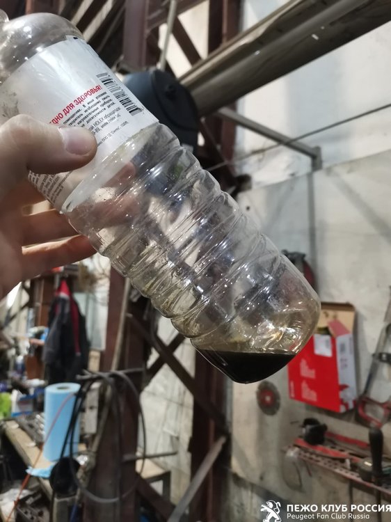

07.01.2023 в 06:57, Reactor77 сказал:
вал валбватроника меняйте на новый. ну или терпите
Добрый день.
В вальветроник пока повторно не полез.
На днях проверили верхнюю лямбду, моя оказалась в порядке. Вчера обновили по. Пока делать выводы рано, но машина поехала пободрее и ошибка по смеси пока ни на сканере, ни на дисплее не появилась.
Но сейчас выскочила ошибка по коробке. Вчера заезжал к мастеру, который мне полностью перебирал акпп. Ошибка  0006. Давление на всех положениях кулисы фактическое было ниже заданного прим. на 0.2-0.3.
С учётом того, что за 10т.км клапана гидроблока менялись уже дважды (один раз при кап. ремонте, второй через примерно 5т.км) мастер допускает, что необходима повторная чистка гидроблока. Такая вероятность после полного ремонта коробки - 10% из его опыта. Саленоиды предлагает пока поменять местами, чтобы посмотреть на дальнейшее поведение машины. Озвучена стоимость работы: Чистка гидроблока. Снять/поставить. Поменять местами клапана -10к.
Еще настаивал на решении вопроса по двигателю, мол есть завязка по нестабильной работе двс и акпп.
Когда машина была у моториста попросил его посмотреть уровень масла в акпп. Уровень был в норме, но качество масла было не очень(напомню. Полная замена было 10т.км назад) , хотя гарью не воняло совсем, запах олейны. Фото приложу ниже.
Всё эти 10к.км щадящий режим езды был. Не буксовал, ездил аккуратно. Проехал за 1.5года. Больше стояла машина чем каталась наверное.
Подскажите, куда копать, что ещё смотреть, менять, проверять? Уже долгое время не могу спокойно и с удовольствием садиться за руль.

20 минут назад, Cherokee сказал:
Запускает по кругу.

22 минуты назад, Cherokee сказал:
Добрый день.
Спвсибо.
10000 р дохрена за такую работу даже для ОД.Обычно 5000 р.берется за глаза.
Какое отношение к давлению короба имеет завязка с ДВС вообще не понятна.
