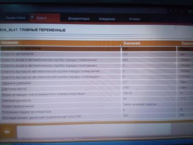

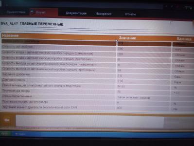

Сегодня поменял кольца на крышке. Толчков пока нет, но... первая передача буксует, со второй все нормально. Проехался с диагностом. На D видно как буксует первая передача. Обороты ГТ 225-250. Если в ручном режиме поставить м2, то обороты ГТ падают на 0. В чем может быть причина? Предлагают подкинуть гидроблок и посмотреть, он / не он. Но так можно бесконечно "подкидывать". На фото видна работа в N и D.
по скринам видно, что клапан регулировки у тебя устал
Вполне возможно. Ему 90000км. И показания немного скачут. Это может быть причиной того, что ГТ не блокируется на 1 передаче? На других ведь все в норме. И такие вопросы: 1. Тормозная лента на 1 и 2 передачи одна? Так? То есть причина не в ней?! 2. А пакет фрикционов один? 3. Какой клапан отвечает за давление на 1 передаче? Если такой есть, то может в нем дело?
