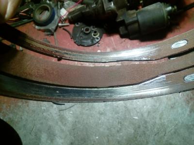

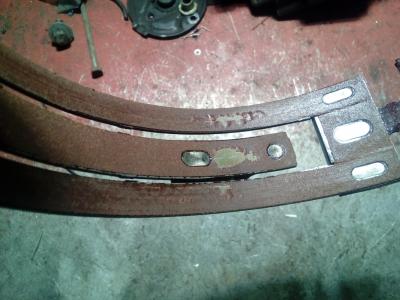

sab Опубликовано: 21 июня 2017 Поделиться Опубликовано: 21 июня 2017 (изменено) Сегодня отвернул кронштейн акпп, чтобы вывернуть болт тормозной ленты.она давно прижмурилась...Такого же цвета будет упрочнение детали токами высокой частоты.Это надо в руках покрутить чтоб разобрать. Вообще делтый оттенок для упрочнения таким способом не характерено птичкахсправа мой хаб, слева из заначкискорее всего токи тут не причём Изменено 21 июня 2017 пользователем sab Ссылка на комментарий Поделиться на других сайтах Больше способов поделиться...

dimanoid Опубликовано: 22 июня 2017 Поделиться Опубликовано: 22 июня 2017 Сегодня отвернул кронштейн акпп, чтобы вывернуть болт тормозной ленты.она давно прижмурилась...2017-06-21 21-02-32.JPG2017-06-21 21-02-49.JPG о птичкахсправа мой хаб, слева из заначкискорее всего токи тут не причём IMG_20170621_100302.jpgЯ и говорю что твой цвет не характерен для упрочнения Ссылка на комментарий Поделиться на других сайтах Больше способов поделиться...

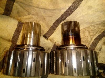

Lobster Опубликовано: 23 июня 2017 Поделиться Опубликовано: 23 июня 2017 Приветствую всех! Выполнил вскрытие короба на Рено Меган 2 (ранее писал, что информации по данной машине не нашел в нете).Если кого интересуют подробности - расскажу, есть нюансы.Фото прилагаю. Теперь вопрос знатокам:в коробе поменяны с рабочего донора - гидроблок, вал Е1 в сборе, задняя крышка с тефлоном в сборе, тефлон на гидроаккумуляторе, клапана модуляции (новые). Клапана переключения поставил БУ. Причина всех этих манипуляций - пинки на горячую на средних оборотах.На малом газу и при оборотах выше 2500 все плавно, на холодную вообще пинков нет. Осмотр пакета тормоза показал идеальное состояние.Ленту не вытаскивал. В какую сторону теперь копать? Да к стати, свободный ход ленты примерно 5..8 мм - вроде когда донор разбирал был меньше. Ленту вообще можно отрегулировать? Ссылка на комментарий Поделиться на других сайтах Больше способов поделиться...
Мартын Опубликовано: 23 июня 2017 Поделиться Опубликовано: 23 июня 2017 Приветствую всех! Выполнил вскрытие короба на Рено Меган 2 (ранее писал, что информации по данной машине не нашел в нете).Если кого интересуют подробности - расскажу, есть нюансы.Фото прилагаю. Теперь вопрос знатокам:в коробе поменяны с рабочего донора - гидроблок, вал Е1 в сборе, задняя крышка с тефлоном в сборе, тефлон на гидроаккумуляторе, клапана модуляции (новые). Клапана переключения поставил БУ. Причина всех этих манипуляций - пинки на горячую на средних оборотах.На малом газу и при оборотах выше 2500 все плавно, на холодную вообще пинков нет. Осмотр пакета тормоза показал идеальное состояние.Ленту не вытаскивал. В какую сторону теперь копать? Да к стати, свободный ход ленты примерно 5..8 мм - вроде когда донор разбирал был меньше. Ленту вообще можно отрегулировать?а гидротрансформатор? Ссылка на комментарий Поделиться на других сайтах Больше способов поделиться...
Lobster Опубликовано: 23 июня 2017 Поделиться Опубликовано: 23 июня 2017 а гидротрансформатор?ГТ не трогал. Как он может влиять на работу после прогрева? За счет утечек и падения давления масла? Ссылка на комментарий Поделиться на других сайтах Больше способов поделиться...
Мартын Опубликовано: 23 июня 2017 Поделиться Опубликовано: 23 июня 2017 ГТ не трогал. Как он может влиять на работу после прогрева? За счет утечек и падения давления масла?просто используйте его и расскажите Ссылка на комментарий Поделиться на других сайтах Больше способов поделиться...
Lobster Опубликовано: 23 июня 2017 Поделиться Опубликовано: 23 июня 2017 просто используйте его и расскажитеУ меня нет уверенности в исправности ГТ донора. Наверное тогда лучше сначала разрезать и отдефектовать?Для замены ведь не нужно снимать короб - просто отсоединить от двигателя?Спасибо! Ссылка на комментарий Поделиться на других сайтах Больше способов поделиться...
