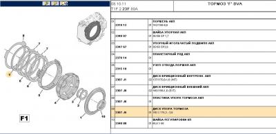

Я тут ещё косяк нашёл похоже - увидел на схеме сборку F1.  Диск упора тормоза я положил под фрикционы, а надо над ними!  Хотя не логично.
Да и согласно этой схеме 1 диск идёт с внутренними выступами, а по книжке - с внешними.

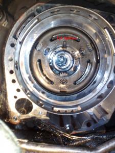

У товарища Reactora на другом форуме читал что при затягивании крышки ломался подшипник между барабаном и солнечной шестернёй.  При снятой крышке трогал внутрянку барабана ( на картинке видно) и эта нутрянка ощутимый люфт имеет. Это нормально?

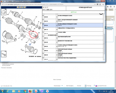

что то подобное уже было в этой теме...залезайте под машину и внимательно смотрите на правый шрус...возможно обрезало втулку шлицов приводного вала

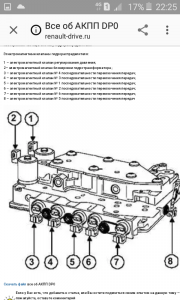

на вашем рисунке клапан 2 это блокировка гидротрансформатора. его менять не нужно.
клапан 1 отвечает за давление в магистрали. его меняйте.
остальные клапана участвуют в переключении передач. но не по одному. за первую передачу отвечают 3 и 4.

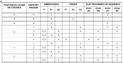

Скинь мануал на французком, а то ни где не нашёл.
Да и подскажи за одно по проблеме :)
