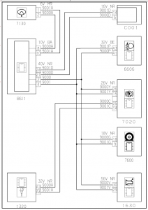

дык чо не понятного. любой пыжеситровод знает про дам. табличка на водительской стойке. там есть код дам/опр. загугли. без него не может быть точной схемы по конкретной машины
скинь схему, я просто всего месяц на французе езжу до этого японцы были))  1074288
