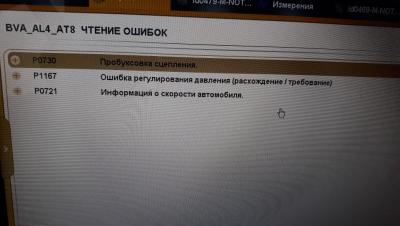

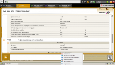

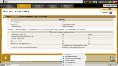

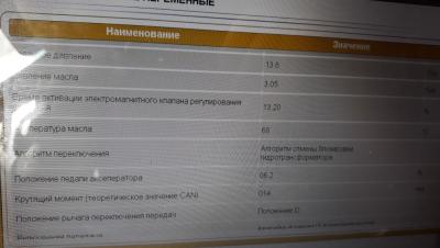

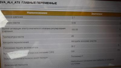

Привет друзья. Помогите хоть каким советом. У меня Fiat Scudo но с мотором 2.0 16v и AL4 коробкой. Прошлой зимой начались аварии коробки, но с прогревом ехал дальше.Потом стало чаще и прогрев не помогал. Диагностика показала ошибку регулировки давления. Поменял два клапана и масло. Клапана стояли с желтыми головами, поставил с чёрными так как других не существует. Читал что надо прошивать коробку, но во Львове на такой старой машине официалы ничего прошить не могут, даже подключастя не пробуют, а зря. Авария на ходу пропала, но появлявилась она когда стоиш несколько минут в положении "P", перезапустил мотор и поехал без проблем. Сейчас диагностика показывает : Регулятор давления, короткое замыкание на + батареи, Электромагнитный клапан блокировки муфты, короткое зам. на + бат., Регулировка давления - неверный сигнал. Может ли быть причиной прошивка? . Но последние две недели опять аварии на ходу, и не зависимо от времени поездки и температуры. Помогите кто чём может.
Всем доброго времени суток.
Начал читать еще 2 часть ... решил таки перепрыгнуть все и задать свой вопрос.
Приобрели пежо 307 1.6 акпп выпуск: декабрь 2006
Человек что продал держал ее недолго, выскакивала ошибка акпп на панели приборов , но кодов не писала.
С его слов чтоб решить проблему он частично заменил масло и клапана. Но ошибка не ушла. Поверил ему на слово о замене, он даже показал два клапана в масле. Убрал в багажник. Больше я их не видел. )) видимо зачемто прибрал себе.
Нашел диагноста. Ошибка ушла после уменьшения показателя старения масла.
Покатались с ним около 3-4км. Он посмотрел показатели. Все в пределах нормы. Месяц март у нас еще снежный, температура не поднималась выше 60гр, что его удивило, но при этом он заключил что раз темп не растет, значит механическая часть в норме.
Я довольный передал авто жене.
По прошествии 3х месяцев эксплуатации таки утомил пинок на холодную, пока акпп не прогреется. Даже грел ее подольше (летом и минут 15), таки чутка пробивала на переключении 1 -2 и 2 -1. Далее как проедешь метров 500 вопрос сам по себе уходил. Все работало более менее штатно.
Пока я однажды не поехал в сервис посмотреть что там гудит сзади. Вроде как ступичный. И вот не смог с мест заехать на подъемник. Я педаль вжал в пол, а машина стоит. Пришлось откатиться и с легкого разгона.
Решил что проблема с уровнем масла. Купил 4 литра. На прогретой коробке (после дороги простояла 1 час, и наверно градусов под 60-65, не более, т.к. масло приятно грело, не обжигая) после откручивания пробки слилось более литра, даже наверное почти два. После выкручивания пластиковой втулки вытекло остальное масло, предположу что 1-1,5 литра. К сожалению не перемерял его в сливной емкости. Масло грязное.
Залил я 3 литра. Завел. Прогрел. Ни сканера ни термометра, но судя по ощущению на руке вновь слитое масло было не более 50С. К моему удивлению оно слилось 1 литр и продолжало бы еще тонкой струйкой стекать, но я решил уже закрутить пробку. Возможно нужно было открутить заливную при замере уроня, но в тех мануалах что были в сети этого не было. Может ыт невнимателен ))) но не уверен.
Ну собственно по утру завел, прогрел и поехал ... около 12 км. Все мне нравилось. Может быть небодро, но толчков нет, все переключения ровные. Отдал жене. Она поматалась за грибами и пр., ну наверное около 500-700км наездила. Посыпались жалобы, что не тянет машина, когда даешь газку.
В итоге после отпуска вернувшись я занялся машиной далее. Долил для начала тот литр что вылился (без 100 грамм). Буксовать вроде бы перестал, но недолго. Снова появились буксы с переходом в аварийный режим.
Приехала лексия. Прочел что по феншую нужно выставлять уровень при +45С.
Дождался. Остыла ... слилось чуть менее 200 грамм
Едет ровно, переключает плавно ... доехал до заправки около 2 км. Вроде как все хорошо. Залил топлива, поехал и чз метров 500 чувствую теряет тягу. Решил развернуться на пригорочке. После полной остановки колес опять не смог сдвинуться с места.
Перезапустил двигатель - проехала бодро, как ни в чем не бывало. Думаю прокачусь еще. Через пару км снова та же песня. Потеря тяги. На обочине почитал ошибки. Потом так потихоньку останавливаясь и перезапуская двигатель вернулся.
Ну вот в целом. Извиняюсь за многолсовие. Старался все рассказать более менее в полном объеме.

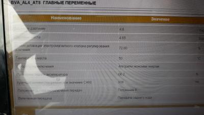

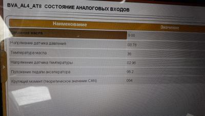

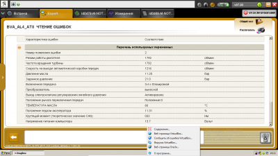

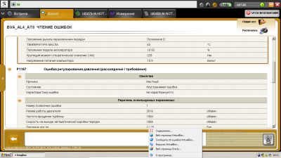

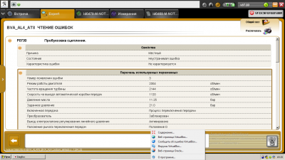

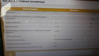

Прошу помощи. В каком направлении двигаться?? Поменять снова частично масло с заменой клапанов и промывкой ГБ или все же разбор акпп??
куча картинок во вложении.

Температура проверки уровня масла АКПП является 58-68С.
чего вы там "мерить" хотите?
я вот не умею читать результаты рентгена. поэтому прошу друга-хирурга.
может посадите за руль человека, который сможет вам сказать, что у вас не так? может коробка, а может двигатель?
уровень масла измеряют при запущенном двигателе, если что. скачайте уже мануал.
