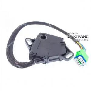

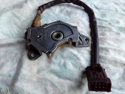

Snik0 Опубликовано: 6 ноября 2017 Поделиться Опубликовано: 6 ноября 2017 Возможна ли замена старого (формата) датчика положерия передач на новый? Фото старого и нового Ссылка на комментарий Поделиться на других сайтах Больше способов поделиться...
Мартын Опубликовано: 6 ноября 2017 Поделиться Опубликовано: 6 ноября 2017 Возможна ли замена старого (формата) датчика положерия передач на новый? Фото старого и новогоIMG-280cf68d8c124546536a96c45959044f-V.jpgIMG-8cfdfdb189fd6f29e6c6018c9f330104-V.jpgТак даже конфигурация внешне и разъем разные Ссылка на комментарий Поделиться на других сайтах Больше способов поделиться...
dimanoid Опубликовано: 6 ноября 2017 Поделиться Опубликовано: 6 ноября 2017 Видимо речь о колхозе идет Ссылка на комментарий Поделиться на других сайтах Больше способов поделиться...
Snik0 Опубликовано: 7 ноября 2017 Поделиться Опубликовано: 7 ноября 2017 Да, речь о колхозе, не могу старый найти Ссылка на комментарий Поделиться на других сайтах Больше способов поделиться...
Мартын Опубликовано: 7 ноября 2017 Поделиться Опубликовано: 7 ноября 2017 Возможна ли замена старого (формата) датчика положерия передач на новый? Фото старого и новогоIMG-280cf68d8c124546536a96c45959044f-V.jpgIMG-8cfdfdb189fd6f29e6c6018c9f330104-V.jpgVIN? Ссылка на комментарий Поделиться на других сайтах Больше способов поделиться...
