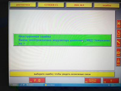

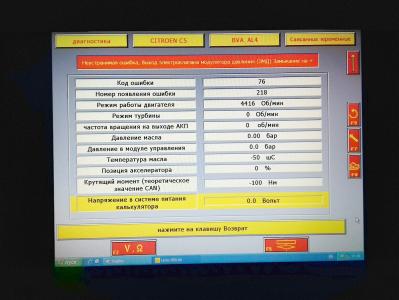

Приветствую!
Помогите решить маленькую проблему :). Поменяли клапана, всё отлично работает, давление в норме, но бывает вылетает ошибка когда стоишь прогреваешься "Неустранимая ошибка. Выход электроклапана модулятора давления (ЭМД). Замыкание на +" с кодом ошибки "№76". Что это за ошибка и как её исправить?
Заранее благодарен за помощь.

Приветствую!

проверить сопротивление клапана и целостность проводов к нему
Может ещё их поменять и местами на всякий случай? (всё равно же придётся снимать гидроплиту)
по факту там уже сами решите...
Благодарю за помощь, как решу проблему - сразу тут отпишусь для истории :).
