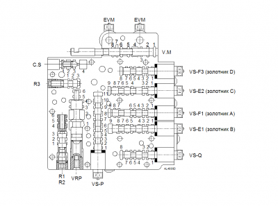

Reactor77 Опубликовано: 20 сентября 2017 Поделиться Опубликовано: 20 сентября 2017 это какая крайняя левая? в нижней части? это r1-r2. если в вертикальной, то это r3. Ссылка на комментарий Поделиться на других сайтах Больше способов поделиться...
Мартын Опубликовано: 20 сентября 2017 Поделиться Опубликовано: 20 сентября 2017 это какая крайняя левая? в нижней части? это r1-r2. если в вертикальной, то это r3.5555.pngпробки две и имелась ввиду с большим диаметром Ссылка на комментарий Поделиться на других сайтах Больше способов поделиться...

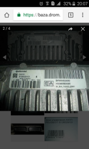

Артём1409 Опубликовано: 25 сентября 2017 Поделиться Опубликовано: 25 сентября 2017 Подскажите пожалуйста подойдёт первый блок вместо второго Ссылка на комментарий Поделиться на других сайтах Больше способов поделиться...
Reactor77 Опубликовано: 25 сентября 2017 Поделиться Опубликовано: 25 сентября 2017 я думаю нет. один континеталь, а другой сименс Ссылка на комментарий Поделиться на других сайтах Больше способов поделиться...
sab Опубликовано: 25 сентября 2017 Поделиться Опубликовано: 25 сентября 2017 думаю, это одна и таже контора, ток года выпуска разные Ссылка на комментарий Поделиться на других сайтах Больше способов поделиться...

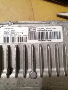

Артём1409 Опубликовано: 26 сентября 2017 Поделиться Опубликовано: 26 сентября 2017 я думаю нет. один континеталь, а другой сименс по каким цифрам надо подбирать себе замену а то там три номерая думаю нет. один континеталь, а другой сименсПо каким цифрам подбирать себе замену а то там три номерадумаю, это одна и таже контора, ток года выпуска разныеЯ смотрю вы ремонтом занимаетесь электроникой. Что может быть в нем что при темпера туре 12 градусовсем и ниже ошибка пока не нагреть сам блок. Или на какой номер надо смотреть чтоб себе замену найти. Вот на фото мой блок Ссылка на комментарий Поделиться на других сайтах Больше способов поделиться...
Reactor77 Опубликовано: 26 сентября 2017 Поделиться Опубликовано: 26 сентября 2017 зачем подбирать. нужно отнести свой блок грамотным электронщикам. они найдут косяк.даже у сименса с виду одинаковые блоки имеют разный софт. на одной машине скорость берётся с датчика скорости, а на другой с абс. на одной отсутствует датчик вторичного вала, а на другой коробке он есть.пп2000 и дб так просто не дают поменять софт. а так вообще-то подбирается по верхнему номеру слева.вот такой номер у вина VF33CNFUF84672125https://gyazo.com/51185a1363a4a70ab198859ee2869d1c Ссылка на комментарий Поделиться на других сайтах Больше способов поделиться...
Артём1409 Опубликовано: 26 сентября 2017 Поделиться Опубликовано: 26 сентября 2017 зачем подбирать. нужно отнести свой блок грамотным электронщикам. они найдут косяк.даже у сименса с виду одинаковые блоки имеют разный софт. на одной машине скорость берётся с датчика скорости, а на другой с абс. на одной отсутствует датчик вторичного вала, а на другой коробке он есть.пп2000 и дб так просто не дают поменять софт. а так вообще-то подбирается по верхнему номеру слева.вот такой номер у вина VF33CNFUF84672125https://gyazo.com/51185a1363a4a70ab198859ee2869d1cУже трех поменял электроникой и ни хрена. А это уже второй блок и спокойно залез только вот на год и хватило. Единственное что тот был s126024101B бензиновый двигатель а этот s126024101С дизельный двигатель и спокойно вработал. Вот думаю на какой номер лучше смотреть при поиске. Ссылка на комментарий Поделиться на других сайтах Больше способов поделиться...
dimanoid Опубликовано: 26 сентября 2017 Поделиться Опубликовано: 26 сентября 2017 Обычно на блоках управления кроме номера железки есть номер прошивки. В идеале это долдно совпадать на двух блоках Ссылка на комментарий Поделиться на других сайтах Больше способов поделиться...
Артём1409 Опубликовано: 26 сентября 2017 Поделиться Опубликовано: 26 сентября 2017 (изменено) Обычно на блоках управления кроме номера железки есть номер прошивки. В идеале это долдно совпадать на двух блокахS126024101CSW9661983980HW9659838680 Что из этого что имено Изменено 26 сентября 2017 пользователем Артём1409 Ссылка на комментарий Поделиться на других сайтах Больше способов поделиться...
Мартын Опубликовано: 26 сентября 2017 Поделиться Опубликовано: 26 сентября 2017 Уже трех поменял электроникой и ни хрена. А это уже второй блок и спокойно залез только вот на год и хватило. Единственное что тот был s126024101B бензиновый двигатель а этот s126024101С дизельный двигатель и спокойно вработал. Вот думаю на какой номер лучше смотреть при поиске.Это с каким таким дизелем на 307-х стояла АКПП AL4? Ссылка на комментарий Поделиться на других сайтах Больше способов поделиться...
Артём1409 Опубликовано: 26 сентября 2017 Поделиться Опубликовано: 26 сентября 2017 Это с каким таким дизелем на 307-х стояла АКПП AL4? А я и не говорил что блок был поставлен с 307 просто расшифрока этих букв в интернете как раз говорит про бензин дизель и ещё две категории Ссылка на комментарий Поделиться на других сайтах Больше способов поделиться...
dimanoid Опубликовано: 27 сентября 2017 Поделиться Опубликовано: 27 сентября 2017 S126024101CSW9661983980HW9659838680 Что из этого что именоВообще без понятия Ссылка на комментарий Поделиться на других сайтах Больше способов поделиться...
